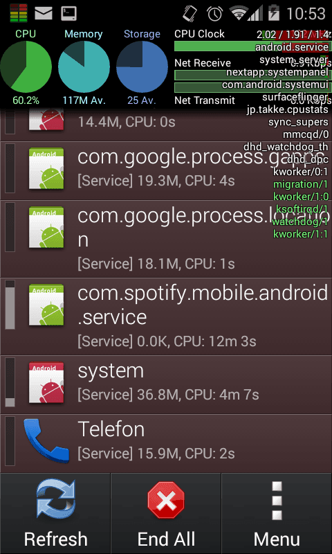

Hast du dir mal die cpu Auslastung anzeigen lassen (Entwickleroptionen->CPU Auslastung anzeigen) ?
Da sollte Spotify auch dann ganz oben stehen. Also nur um nochmal auf Nummer sicher zu gehen, dass es Spotify direkt ist und nicht irgendein Begleitprozess :)
da wird nur android_service angezeigt, aber nicht was es genau ist.
Grad gesehen, dass es ein Update für Spotify gibt. Mal ausprobieren, ob sich was geändert hat.
Oh! Genau das hatte ich letztens auch. Allerdings kam das erst einige Zeit nachdem ich Spotify genutzt habe auf. Und davor lief das Handy mindestens eine Woche mit immer mal Spotify zwischendurch problemlos.
Ich habe es also nicht mit Spotify in Verbindung gebracht.
;) ich hab das nur nachdem ich Spotify benutzt habe, meistens ist spotify vorher auch abgesemmelt, so dass ich z.B. kein Lied mehr auswählen kann (obwohl die GUI noch reagiert). Aber auch wenn es nicht abstürzt, kommt es oft zu diesem Phänomen.
Update: sieht aus wie auf dem Screenshot, kann den Dienst aber nicht beenden, muss dann immer neustarten. Achja, es ist grad mit der neuesten Spotify-Version passiert.

Selbiges Problem tritt bei mir ebenfalls auf. Spotify schmiert meist nach zwei Liedern einfach ab, Handy wird heiß etc.
Hatte dasselbe Problem auch mit PowerAmp. Nur war es hier eher unregelmäßig, mal hat es einwandfrei funktioniert, mal nicht. Habe PowerAmp nun längere Zeit nicht mehr genutzt, daher kann ich nicht sagen, wie es in der aktuellen Nightly ausschaut.
Kann den Totalabsturz wie bereits einmal berichtet auch bestätigen! Bei Poweramp und bei Apollo. Ich weiß jedoch nicht, ob es nur bei Kopfhörerwiedergabe passiert oder auch bei der Wiedergabe mit Lautsprecher. Absturz erfolgt eigentlich regelmäßig nach ca. 30 Minuten Musikwiedergabe. Danach aktiviert sich die Heizung automatisch ;-)
Bei mir ist Apollo auch gerade unter der gestrigen nightly nach fast genau 30min Musik vergnügen einfach ausgegangen. Lässt sich auch nicht mehr aktivieren, Prozess beendet, daten und cache alles gelöscht. Im Minuten Takt kommt nur die Meldung das Apollo beendet wurde...
Nach nem Neustart gehts dann natürlich wieder.
