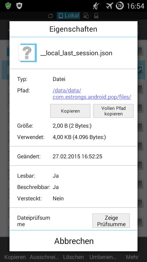

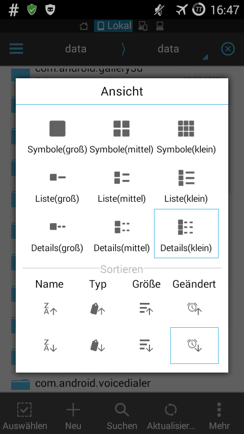

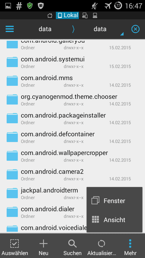

Es Datei Explorer
kann das Datum der letzten Änderung (auch abfallend sortiert) in der Dateiliste und den Eigenschaften anzeigen (siehe Screenshots).
