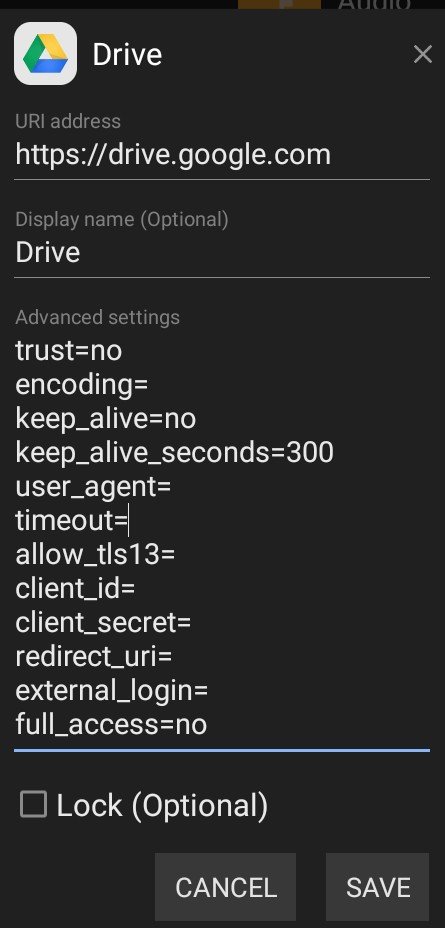

@katze12345
Hier die Anleitung beim Neuhinzufügen von GDrive:
  1. MiXplorer öffnen.
  2. Plus-Symbol (Hinzufügen) wählen.
  3. Speicher (Storage) auswählen.
  4. Google Drive auswählen
  5. Einstellungen vornehmen: full_access=yes
Der Rest der Anmeldung erklärt sich von selbst.
Update: Die folgende Anleitung zur Bearbeitung bei bereits vorhandenem GDrive funktioniert nicht:
  1. Bookmarks öffnen.
  2. Auf dem GDrive-Eintrag nach rechts wischen.
  3. "Bearbeiten" wählen (dann erscheinen die Einstellungen).
  4. full_access=yes einstellen.

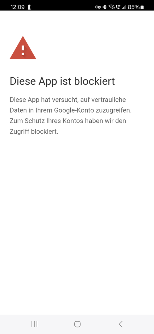

Hab mich nun auf diese Weise komplett ausgeschlossen. Vorher hatte ich den Zugriff auf alles Neue.
Jetzt habe ich probiert:
- Google Drive Speicher in MiXplorer löschen
- Bei Google die Verbindung zu MiXplorer löschen
- Google Drive Speicher in MiXplorer neu hinzufügen mit "full_access=yes"
- Dabei automatische neue Genehmigung versucht durchzuführen.
Das (nun mit "full_access=yes" ) lehnt Google aber ab und möchte nun gar nichts mehr mit dem MiXplorer zu tun haben. Siehe Screenshot.

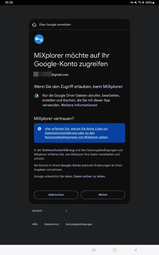

Nun einen Tag später kann ich den vorigen Zustand wiederherstellen. Auch Google erklärt, dass der MiXplorer nur begrenzt auf Dateien zugreifen darf.
Siehe Screenshot.

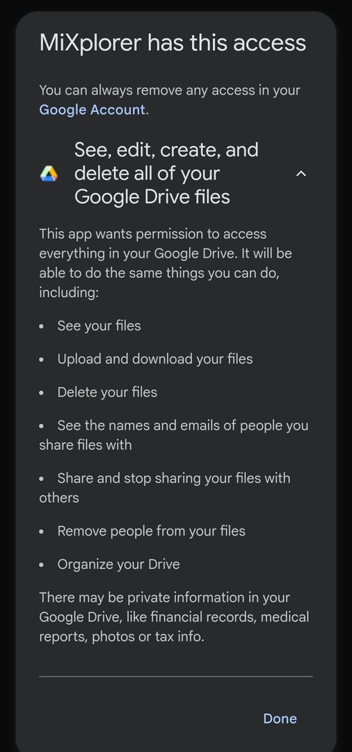

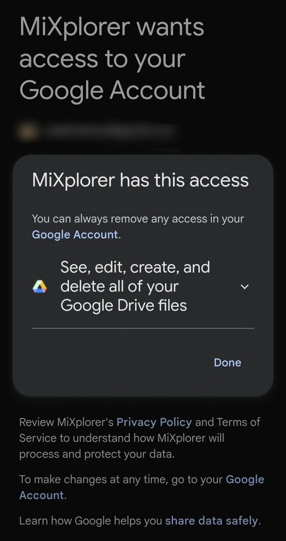

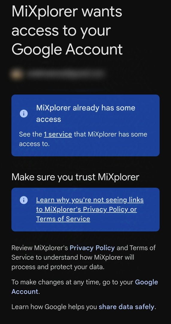

@holms
Danke für die Erfahrungsberichte.
Bei mir sieht es wie auf den Screenshots aus.
Vielleicht liegt es daran, dass ich noch eine alte Berechtigung hinterlegt habe und wenn ich die Berechtigung entferne, theoretisch auch das gleiche Schicksal wie ihr erleide?
Vielleicht gehöre ich noch zu den Glücklichen, welche vor "maximum free usage" registriert waren?
Auf jeden Fall macht full_access=yes/no einen Unterschied bei mir.

Mir ist schon öfters aufgefallen, dass Probleme mit dem Alter zu tun haben könnten. Ist eine Kreditkarte hinterlegt und damit das Alter verfiziert, gibt es keine Probleme, wenn keine, sondern zB nur Paypal mit KK gibt es Probleme. Manche Apps müssen dann speziell erlaubt werden. Wir haben da gerade eine Tinder-Installations-Odyssee hinter uns. Es kann Google doch völlig egal sein, wenn der Partner (weiß nicht wie sich das jetzt bei Google nennt, dass man den Family-Account kontrollieren darf) Tinder installieren will, erlaubt es aber nicht. Nachdem das Family-Konto aufgelöst wurde und das Alter per KK verfiziert wurde, konnre nach einiger Zeit (nicht sofort) Tinder installiert werden. Das urspüngliche Hauptkonto hat jetzt Probleme mit Mix. Beim anderen Handy weiß ich es noch nicht, muss es mir zum Testen ausborgen.
Bei uns ist dann "App wurde blockiert" bei der Authentifizierung mit korrektem PW, sonst übliche Bestätigung.
