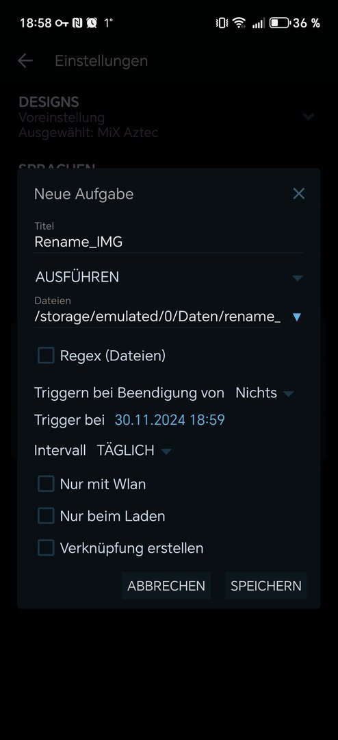

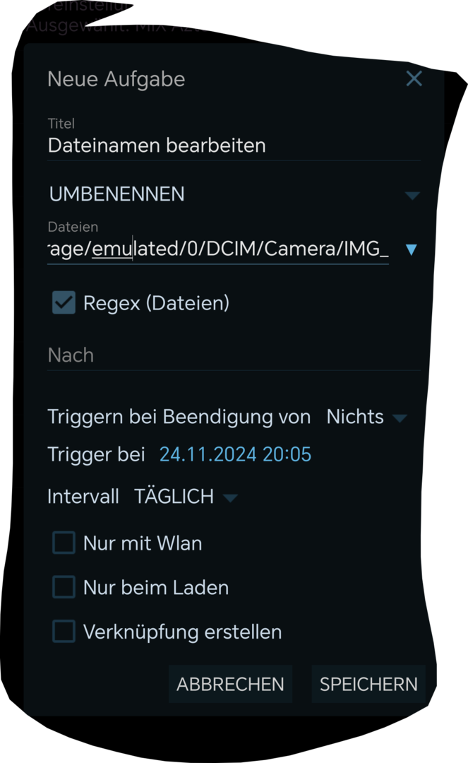

Wer kann mir beim automatischen Umbenennen von Dateimamen mit Hilfe des MiXplorer weiterhelfen?
Die erstellten Fotos beginnen alle mit "IMG_".
Diesen Präfix würde ich gerne mit Hilfe der automatischen Aufgabe löschen.
Was muss ich in den beiden Feldern eintragen, damit bei allen erstellten Fotos der Präfix gelöscht wird?

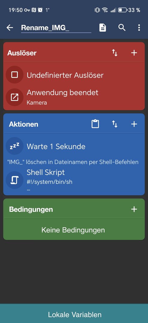

Ich antworte mir jetzt selbst.
Durch Hilfe bei den XDA-Developer habe ich die Fragestellung selbst lösen können.
Die Antwort ist das Ausführen eines Shell-Skript (mit der richtigen Syntax) :
Code:
#!/system/bin/sh
cd "/storage/emulated/0/DCIM/Camera/"
for f in IMG_2*; do mv "$f" "${f/IMG_2/2}"; done
exit 0
Abgespeichert als Shell-Datei (.sh) und gestartet als Automatische Aufgabe:
P. S. Nach dem Download der Datei muss die Endung ".txt" entfernt werden und diese in den entsprechenden Ordner abgelegt werden, der in der Automatischen Aufgabe genannt wird.
P. P. S. Ich werde dieses Shell-Skript jedoch über MacroDroid ausführen, da ich dort bessere Auslöser zur Verfügung habe.

Okay, da ich mit "Regex" nicht weiterkomme, ändere ich meine Aufgabenstellung:
Welches kleine, trackinfreie Tool kann das Umbenennen übernehmen?
Intervallmäßiges Starten bekomme ich dann mit MiXplorer oder MacroDroid geregelt.
Nebenbei: Inwiefern bessere Auslöser?
@holms Auslöser: "Kamera geschlossen" 😉
Dann gibt es zukünftig keine Probleme mit der FolderSync-Sicherung, da ich die Bilder gerne einheitlich benannt habe auf der NAS.

@holms ja, die App hatte ich zuerst mit MacroDroid ansteuern wollen.
Da gibt es leider nicht dieselbe Integrität wie in Tasker.
Ich hatte das Umbenennen über die genannte App nur über "UI Interaktion Klick" in MD lösen können, was jedoch einen entsperrten BS voraussetzt.
