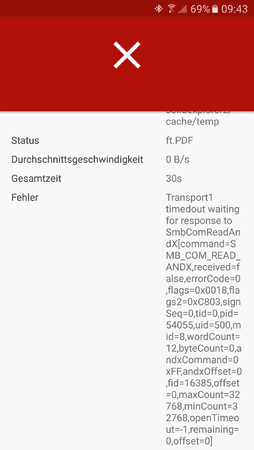

Ich habe jetzt ein dateimamanger gefunden, der mir wenigstens einen Fehlertext ausspuckt. Kann jemand was damit anfangen? Screenshot_20160613-094305.png

Auf meinem Screenshot wird auch keiner schlau oder? Scheint wirklich hoffnungslos zu sein :blushing:
Laut deinem Screenshot gibt es wohl einen Timeout bei der Übertragung/beim öffnen aber was die Ursache sein könnte, kann man daraus nicht lesen.
