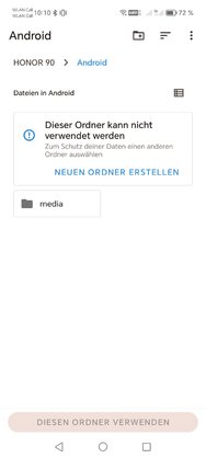

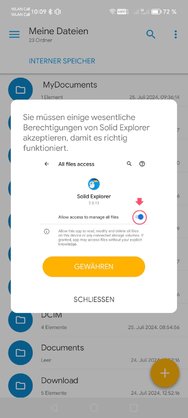

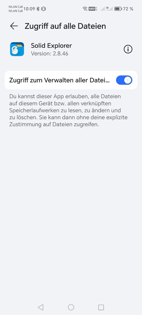

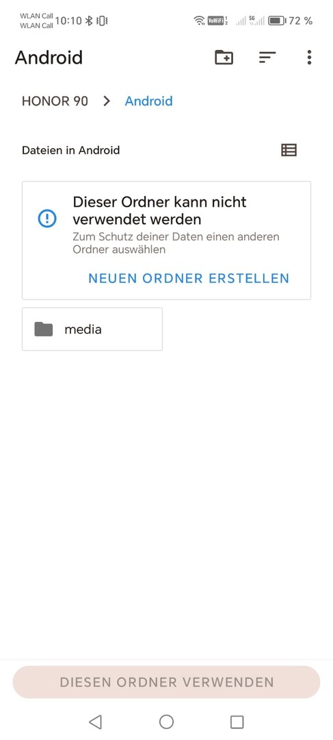

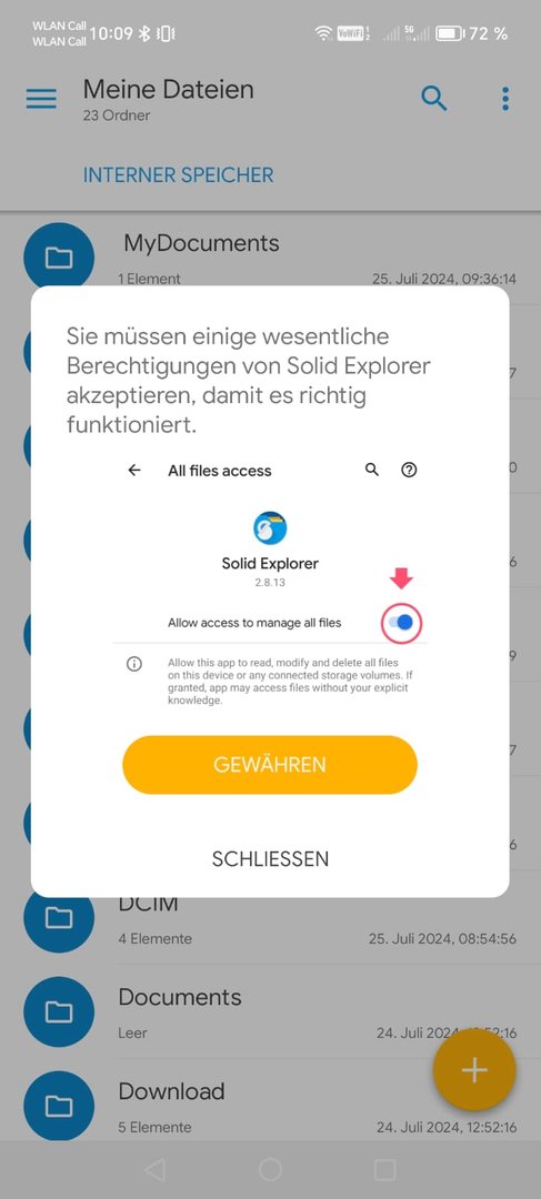

Nach dem Zurücksetzen und der Wiederherstellung meines Honor 90 spinnt der Solid Explorer. Habe die App schon mehrfach de- und wieder neuinstaliert.

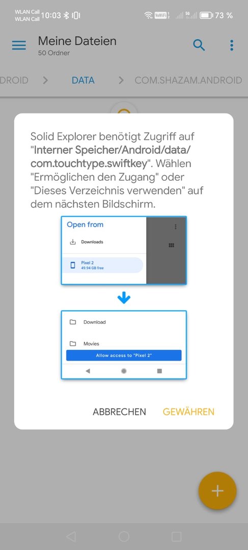

Wenn ich die App öffne und mir den Inhalt eines Ordners anzeigen lassen will, kommt die Meldung dass die App Zugriff benötigt ... siehe Screenshot 01. Wenn ich dann auf "Gewähren" klicke kommt die Meldung wie in Screenshot 02 zu sehen. Berechtigungen sind aber gesetzt, siehe Screenshot 05.
Habe keine Idee mehr. :(

Du kannst nicht mehr auf den Android/Data Ordner zugreifen. Der Zugriff darauf wurde für alle Dateimanager gesperrt, selbst wenn "Zugriff auf alle Dateien" erlaubt ist.
Bestehende Berechtigungen funktionierten noch, neue jedoch nicht mehr. Und da du einen Reset gemacht hast, sind das "neue" Berechtigungen.
Der TotalCommander hat noch einen workaround, dieser funktioniert aber auch nicht zuverlässig.
Daran ist leider der ScopedStorage bzw das Sandboxing von Apps schuld.
Sicherheit ist nicht immer zum Vorteil des Users.

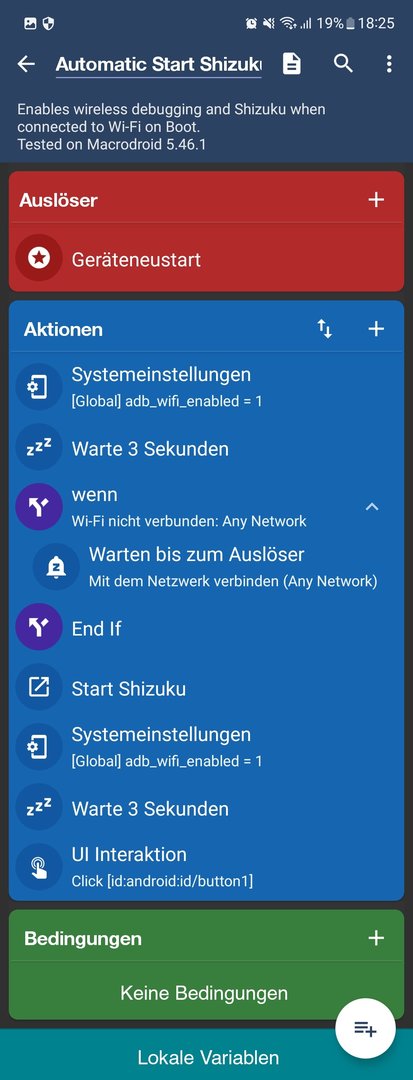

@Skyhigh dafür könnte man sich ein Makro oder Task erstellen, falls erforderlich 😉
Ja, soll gehen mit dem Autostart von Shizuku, hab ich selbst aber noch nicht hinbekommen.

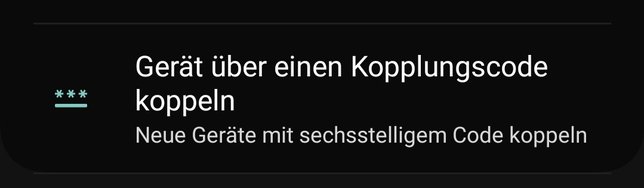

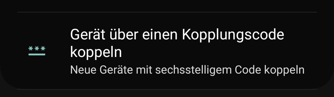

Muffymaus schrieb:
Die Kopplung hat nicht geklappt ... ich konnte nirgendwo den Kopplungscode eingeben
Wenn du Shizuku die Berechtigung gibst, Nachrichten anzeigen zu dürfen, ploppt beim start des Koppelvorgangs eine Benachrichtigung auf, in welcher man als "Antwort" den Kopplungscode eingeben können sollte

@Muffymaus in der Benachrichtigungsleiste geht bei mir ein Eingabefeld auf, wenn das "Debugging über Wlan" aktiviert und der
angezeigt wird.

In Macrodroid gibt es eine Vorlage, die ich jedoch noch nicht getestet habe:
Vielleicht hilft dir der Denkansatz für die Umsetzung in Tasker.
OT-Ende
Reaktionen: holms
@orgshooter Ok, das ist mit Simulation des Anklicken des Buttons. Dafür muss das Display eingeschaltet sein.
Es gibt noch eine Version für Tasker, bei der das nicht nötig ist. Diese krieg ich aber nicht hin 😅
Wirklich OT-Ende ;), kann man für das Thema hier durchaus mal manuell starten.
angezeigt wird.
Ja, das hatte ich auch, auch den Code. Aber kein Eingabefeld oder irgendetwas in der Richtung.
