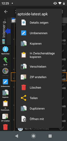

Wenn ich im rechten Fenster eine Apk länger drücke, erscheint Zip erstellen und das ausgegraut in der Mitte wird auch anwählbar.
Oder was genau meinst du?

Ok - soweit ich das jetzt rausgefunden hat, funktioniert diese Schaltfläche "Zip erstellen" nur, wenn ich auf dem linken (einen) Dateibaum einen Ordner focussiere (oder markiere?) und dann gleichzeitig auf dem rechten (anderen) Dateibaum einen anderen Ordner als Ziel für die zip-Datei angebe. Das hab ich die ganz Zeit nicht gemacht, und bin davon ausgegangen, dass das Oberverzeichnis automatisch das Ziel ist. Ich glaube, dass das der Fehler war....
Reaktionen: holms
Deswegen schrieb ich im Interaktionfenster rechts zu bewerkstelligen
Gut - als Ergänzung jetzt die Anleitung für die Zukunft:
Der X-plore hat zwei Dateibäume, und wenn man da "herumfuhrwerkt", dann hat man in jedem der beiden Dateibäume ein Verzeichnis focussiert. Es ist aber immer nur ein Dateibaum aktiv. Der Ordner im aktiven Dateibaum ist quasi die Quelle für die Zip-Datei, also der eigentliche Inhalt, der Ordner, der im "passiven" Dateibaum focusiert wurde ist das Ziel, an dem die Zip-Datei abgelegt wird.
Das muss man aber auch erstmal wissen......eigentlich ganz logisch, aber die Bedienungskonzepte sind halt manchmal anders als man denkt....
Wenn man sich aber nur in einem Dateibaum bewegt hat, dann ist die Schaltfläche grau, denn dann weiß X-plore nicht, wo die Zip-Datei abgelegt werden soll. Oder wenn man in beiden Dateibäumen das gleiche Verzeichnis 'focussiert' hat, dann ist die Schaltfläche auch grau
