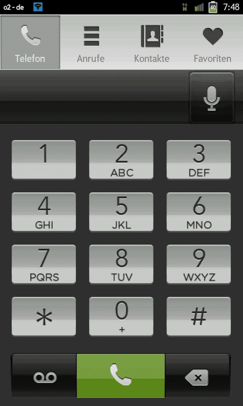

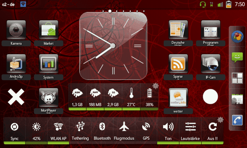

Leute, alles was Recht ist! Manchmal hebt es einem echt die Zehennägel, wenn man liest, wie sich User durch nicht lesen, nicht lesen, nicht lesen und nochmal nicht lesen und abschließend durch ignorantes Nichtbefolgen von Anleitungen, die andere akribisch und funktionsfähig in ihrer Freizeit erstellt haben, das Leben schwer machen.
All die geschilderten Probleme sind schlicht und einfach Anwenderfehler. Wenn jemand quasi nach 2 Stunden Streakbesitz schon mehrere recoverys und zudem unterschiedliche ROMs geflasht hat, kann und will ich nicht glauben, dass er auch nur ein Promille der einschlägigen Threads gelesen oder gar verstanden hat.
Oder glaubt ihr wirklich, alle, die sich hier Tage, Wochen und Monate mit den Feinheiten auseinander gesetzt haben sind nur zu blöd? Das macht man doch alles locker in 1-2 Stunden?
1. wo soll bitte am UI "die Hälfte" in englisch sein?
2. wo soll in der Notificationbar was verschoben sein?
3. wo sind Fehler in der Telefon- oder Kontakte-App?
Ich hänge 2 Screenshots an, damit ihr eine Ahnung kriegt, wie Steves 1.7.0 aussehen kann.
Dass man nicht wild drauf los Kraut und Rüben durcheinander flashen kann, ist absolut selbstverständlich. Wer das nicht wahrhaben will, sollte sich ein IPhone kaufen.
