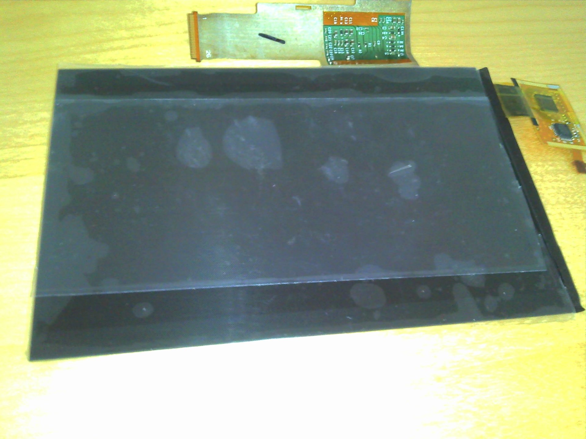

So, das Glas ist eben gekommen - muss jetzt zur Arbeit - kann mich erst heute abend oder besser morgen mit dem Einbau beschäftigen.
Hat irgend wer von Euch wohl schon eine Demontage-Anleitung? Gibts sonst irgend welche Infos - muss ja nicht die nächsten Teile abbrechen ;-)
Danke Euch - werd Euch berichten, wie es klappt - soll ja evtl. Nachahmer guter Sachen geben ;-)

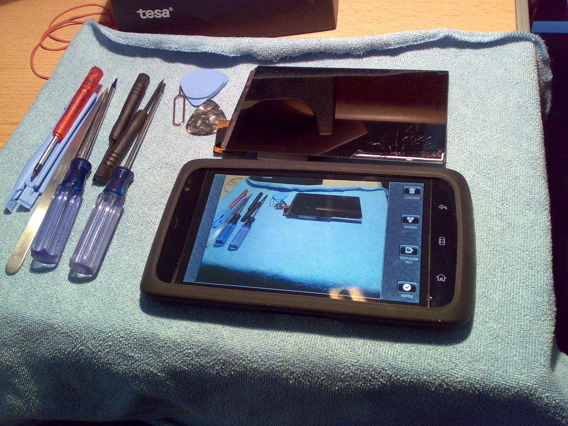

Zerlegen ist eigentlich recht einfach - vieles ist mit dünnem, extrem stark klebendem doppelseitigem Klebeband verpickt. Es lässt sich so ohne weiteres nicht lösen.
Mit Geduld, den besorgten Werkzeug und zweier alter Kreditkarten hats aber geklappt.
Dauer, da ich nix zerstören wollte: 1 Stunde - würde jetzt, da ich weiss, wies läuft wohl auch in 25 Minuten möglich sein. Schritte wie Sim und Speicher entnehmen sind unnötig.
WICHTIG: Kameras wirklich abstöpseln! Die würde man sonst wohl abreissen - auch das Flachbandkabel unter Step 9 - Bild 3 nicht vergessen. Zudem ist das Flachbandkabel vom Display recht empfindlich und könnte abgerissen werden beim durchfädeln (ein Schritt, der nicht bebildert ist, da das Display durch ifixedit nicht demontiert wurde)
Sonst aber durchführbar - mit der nötigen Ruhe und Gelassenheit. Ist fuzelig, aber machbar.
Mein Dell ist wieder im Dienst - bei Fragen oder Problemen bin ich hier im Forum greifbar. Bitte keine Anfragen per PN zu diesem Thema, da es wohl für alle wichtig ist. Eine PN um micht zu bitten hier zu antworten ist natürlich ok!
danke nochmal an alle, die mit Infos und Teilelinks geholfen haben. UND: Schliesst ne Versicherung für das Teil ab..... Is billiger als meine 180€ fürs Display ;-)
