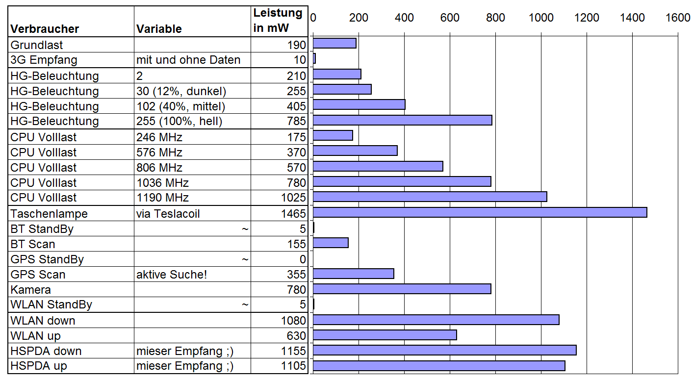

Ergebniss
Anbei als Bild die ermittelten Werte. Dabei wurde jeweils der jeweilige Zustand eingestellt, der Leistungsverbrauch ermittelt und die jeweils nicht zum einzelnen Verbraucher gehörigen Werte abgezogen (Beispiel: CPU unter Volllast: Gesamten Leistungsverbrauch messen, den Leistungsverbrauch der Hintergrungbeleuchtung und die Grundlast abziehen). So erreicht man eine "echte" Einzelaufstellung der Verbraucher im Streak.
Anmerkungen zu den einzelnen Werten:
  • Grundlast: Flugmodus, alles aus, Streak ist im "Schlafzustand" (aber NICHT im Deepsleep!)
  • HG-Beleuchtung = Hintergrund-Beleuchtung des LCD-Screens
  • CPU Volllast: Bitte beachten, dass die Werte NUR für Volllast gelten! D.h. die pure Einstellung auf die jeweilige CPU-Frequenz verursacht NICHT diesen Verbrauch. Der Verbrauch wird nur erreicht, wenn bei der jeweiligen CPU-Frequenz 100% CPU-Auslastung herrscht.

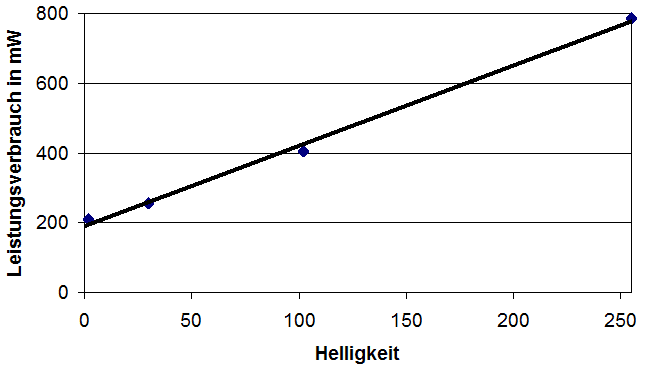

Bildschirm:
Der Verbrauch des Bildschirms verhält sich näherungsweise linear zur eingestellten Helligkeit, vgl. beiliegendes Diagramm. Das heißt, der Bildschirm *alleine* zieht etwa 200 mW, die Beleuchtung zusätzlich zwischen 0 bis 600 mW (für einen Helligkeitswert von 0 = abgeschaltet bis 255 = volle Helligkeit von 100%). Für einen so großen Bildschirm ein absolut moderater Wert, mit dem man sehr gut leben kann!
BT/GPS/WLAN/HSDPA ...:
Für die Kamera und deren LED gilt: Der Verbrauch ist im Mittelfeld unterwegs. Nicht schlecht, aber auch nicht besonders gut.
Ganz anders alle anderen Komponenten: Sowohl WLAN und 3G Modul (für HSDPA Empfang) als auch Bluetooth und GPS verbrauchen durch die Bank wenig Strom! Hier hat Dell echt tolle und sicher nicht gerade günstige Komponenten verbaut! Vor Allem das 3G-Modul ist ein echtes Sparwunder: Im Vergleich zum Milestone wird hier 1/3 (!!!) der Leistung benötigt, um Daten down- oder upzuloaden. Auch das GPS-Modul braucht gerade mal die Hälfte an Strom. Ein sehr schönes Ergebnis, welches auch erklärt, warum der Streak mit fast gleicher Akkugröße und trotz des größeren Bildschirms einen längeren (Akku-)Atem als der Milestone hat!

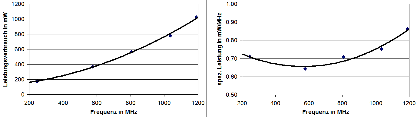

CPU
(Nicht nur) für die Nerds sind für den CPU ebenfalls zwei Diagramme als Bild beigefügt. Einmal die verbrauchte Leistung aufgetragen über die CPU-Frequenz, was (wie zu erwarten war und auch für viele andere mobile CPUs zutrifft) einen leicht quadratischen Anstieg aufweist. Keine große Überraschung. Aber: Trägt man einmal auf, wieviel mW pro MHz aufgewendet werden müssen (also ein Wert, der bei der jeweiligen CPU-Frequenz darstellt, wieviel Akkukapazität pro durchzuführender CPU-Operation aufzuwenden ist), wird es interessant:
Wider Erwarten arbeitet der Snapdragon bei etwa 600 MHz am effizientesten! D.h. ein heruntertakten im StandBy auf < 400 MHz (bspw. über Profile in SetCPU) macht gar keinen Sinn! Steht eine bestimmte Operation an, wird diese bei 600 MHz bezüglich des Akkuverbrauchs am effizientesten abgearbeitet! Ich lasse den Streak jetzt schon seit zwei Wochen mit einer min Frequenz von 500 MHz laufen und bemerke *keinen* Einfluss auf die Akkulaufzeit! Ich finde, ein sehr schönes (und vor allem unerwartetes) Ergebniss.
Der CPU selbst ist, wie auch die anderen Komponenten, wirklich sehr effizient: Zwischen 0,65 und 0,85 mW pro MHz ist ein toller Wert und unterbietet den OMAP CPU des Milestones um mehr als 30%.
