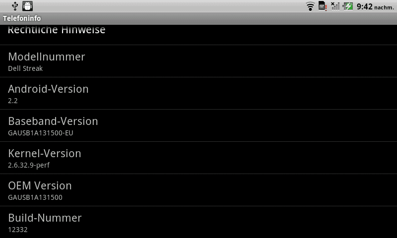

Update ist bei mir jetzt auch eingetrudelt.
JUHUUUU hab FROYO
ich kanns nur empfehlen , alle die ein Unlocked streak mit 1.6 haben ohne root oder sonstiges einfachmal unter einstellungen systemaktualisierung machen ihr kommt dann auf die dell seite wo man sich das update runterladen kann man muss nicht viel machen einfach runterladen und das packet macht alles selber und nach max. 15 min ist alles vorbei und man hat froyo unter system build steht das ich ein EU bulid habe
