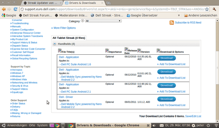

Ok scheint mir so als haette ich nen Problem. Ich hab versucht Fastboot ohne die Anleitung die UKSheep mir verlinkt hat einzurichten also einfach ausmachen, mit Kameraknopf wieder einschalten und fastboot gedrueckt. Leider konnte Windows die Treiber nicht finden. Ich hab dann also das Handy wieder ausmachen wollen und da das nicht ging hab ich den Akku rausgenommen. Nun erkennt der Pc leider das Streak nicht mehr :(
Laden tut es noch wenn ich es anschliesse aber das Streak scheint sich nicht fuer meinen Pc zu interessieren. Es kommt naemlich nicht wie gewohnt die frage ob ich das Streak als Massenspeicher nutzen will. Neustart von Streak und Windows (xp in meinem Fall) hat nichts gebracht. Nun hab ich mir das Dell Pc Suite runtergeladen (bzw es ist noch dabei) und als naechstes werd ich versuchen es dann zu machen wie in der Anleitung. Hoffentlich klappt das :D
EDIT:
Egal was ich mache...Es klappt nichts :'( Laden tut es nach wie vor wenn ich es per Usb an den Rechner haenge aber leider erkennt der Rechner es nicht
Nun werd ich versuchen es mit nem anderen Rechner zu machen denn vielleicht liegt es ja am Rechner.
Aber das werd ich erst spaeter checken.
Reaktionen: Orangefan
Genau die hab ich auch installiert. Aber ich nehme mal an das mein Rechner mein Handy nicht mag. Wobei es vorher ja alles geklappt hat. Ich werds heut abend mit nem anderem Rechner testen. Und noch mal Danke :)
