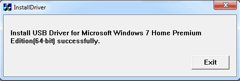

Hab den Installer ausgeführt und folgende (Erfolgs)Meldung erhalten
