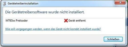

Ich hab alle Systemtöne in Windows ausgestellt.... jetzt hat er gerade versucht den Treiber zu installieren. Allerdings ohne Erfolg (s. Screenshot)

Abgesehen davon, dass es jetzt dafür zu spät ist aber beim nächsten mal besser keinen extra editor dafür nutzen sondern lieber mit einem normalen Explorer der root rechte nutzen kann die Bild.prop andern. Wenn dich die Start Melodie nervt hättest du auch einfach die Datei (wahrscheinlich unter system/media) löschen können. Oder mit xposed wäre es auch weitaus ungefährlicher machbar gewesen. Und auch nicht einfach irgendwas von womöglich nem anderen Handy mit am besten noch anderem Prozessor/Android Version da rein kopieren. Sondern erst mal gucken ob es nicht ne ähnlixhe Zeile bei dir schon gibt do vielleicht den bootsound festlegt. (Kommt nicht selten vor dass es den Eintrag schon gibt). Und ganz wichtig danach die rechte (wie mein vorredner schon sagte) richtig setzen.
Vielleicht ist jetzt ein Treiber schon sochalb fehlerhaft installiert. Guck doch mal was sich im gerätemanager tut wenn du das gerät anschliesst und dort dann gegebenenfalls nochmal manuell den fehlerhaften Treiber löschen um danach nochmal oben verlinkten Treiber zu installieren :) hat bei manchen schon Wunder gewirkt =]

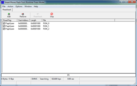

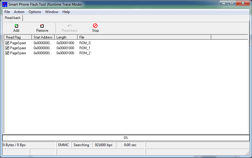

Hmm..... danke für deine Mühe, aber da tut sich leider garnichts :( (s. Anhang)

Was hast Du denn für eine Uralt-Version des SPFT am Start?

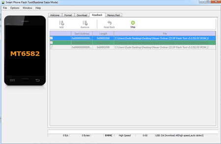

Hab mir jetzt das neue FlashTool heruntergeladen, den Akku rausgenommen, Scatter geladen, ReadBack gestartet und Handy angeschlossen. Leider tut sich immer noch nichts :(
