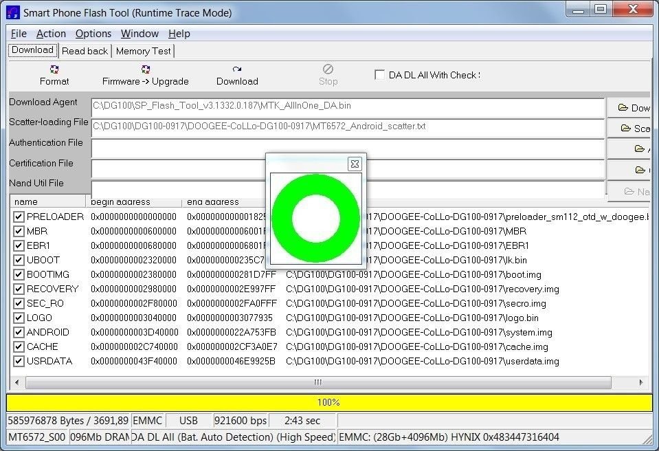

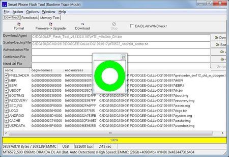

Ich habe jetzt DG100-0917 heruntergeladen und versucht es drauf zu flashen. Und siehe da. Es klappt!
attachment.php
Danach kann ich das Handy aber nicht mehr einschalten. Die Firmware passt wahrscheinlich nicht. Aber muss mann nach dem Flash noch irgendwas spezielles tun?

Jetzt hat es auch erstes mal mit dem flashen von DG100 ROM geklappt. Aber danach startet das Handy nicht.
Yep, das Ding lebt wieder. :)
Beide ROMs von DOOGEE-Seite (DG100 und DG100-0917) scheinen irgendwie kaputt zu sein. Nach dem Flash startet zwar der DG100 (gelegentlich), aber nur teilweise. Nur Ton ist zu hören und Bildschirm leuchtet ganz schwach blau.
Fall jemand den gleichen Kummer hat.
Ich habe ich es mit dem Tool SP_Flash_Tool_v5.1343.01 und Firmware von 2013.11.25 reanimieren können.
Es geht auch mit dem Tools mit Version 3. Der neue ist aber meiner Meinung nach besser. Zum Beispiel werden die Einstellungen gespeichert und müssen nicht beim jeden versuch neu eingegeben werden.
Vor dem flashen die drei dateien recovery.img, userdata.img und cache.img manuell in Firmware -Ordner hinzufügen. Diese sind in originellen firmware von DOOGEE drin.
Vielen Dank an kuano und det-kleve für die Hilfe!
