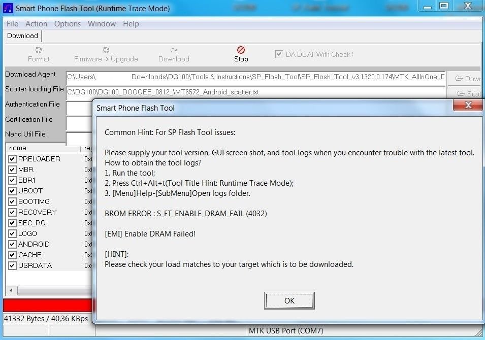

Es hat angefangen zu flashen. Und jetzt kommt that hier:
Common Hint: For SP Flash Tool issues:
Please supply you tool version, GUI screen shot, and tool logs when you encounter trouble with the latest tool.
How to obtain the tool logs?
1. Run the tool;
2. Press Cntr+Alt+t (Tool Title Hint Runtime Trace Mode);
3. [Menu] Help [SubMenu] Open logs folder.
BROM ERROR : S_UNSUPPORTED_VER_OF_DA (1022)
Handy startet jetzt nicht mehr. Ist das Gerät jetzt gänzlich hin?
Du solltest es mit dem Tool nochmal Flashen können. Trotzdem wird nicht ganz klar, was eigentlich schief gelaufen ist. Wie du schon zitiert hast, wären Screenshot und log hilfreich.
Hallo Kuano,
Ich habe, glaube ich zumindest , alles nach Anleitung gemacht. Am Ende hatte ich popup Fenstet mit dem Fehlermeldung. Kein Plan was schief gelaufen ist. Habe bis jetzt noch nie einen smartpon updaten müssen. Kann mann mit dem Tool totflashen? Ohne das man das Gerät in Flashvorgang vom Strom trennt?
Ich werde es morgen wieder versuchen. Vielleicht klappt doch noch was :)

Abbruch beim Flashvorgang. Irgendwo bei 80% hat Laptop "Plub" gemacht. Als ob Telefon abgesteckt wurde. Bei neuen Versuch immer die Fehlermeldung unten. Logs habe ich auch hinzugefügt.
Sieht nicht gut aus?:unsure:
