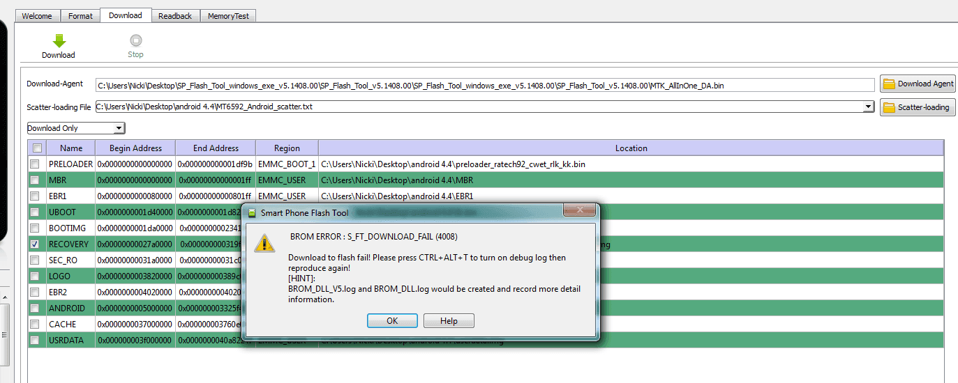

Danke!!! Bekomme da aber eine Fehlermeldung...
Was hab ich falsch gemacht???
Hier ein screenshot der Meldung,,, (wenn´s klappt)
Hattest Du schon eine Firmware mit den Treibern und dem Rechner geflasht?
Hast Du das SPFT als Admin gestartet?
Reaktionen: redcat1875
Jetzt hat es geklappt!!!
Vielen Dank!!
