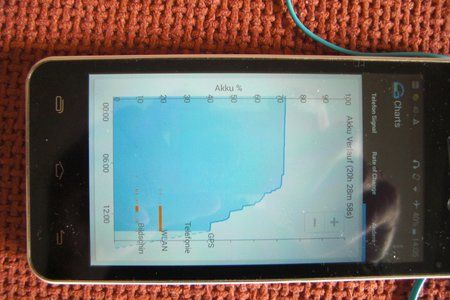

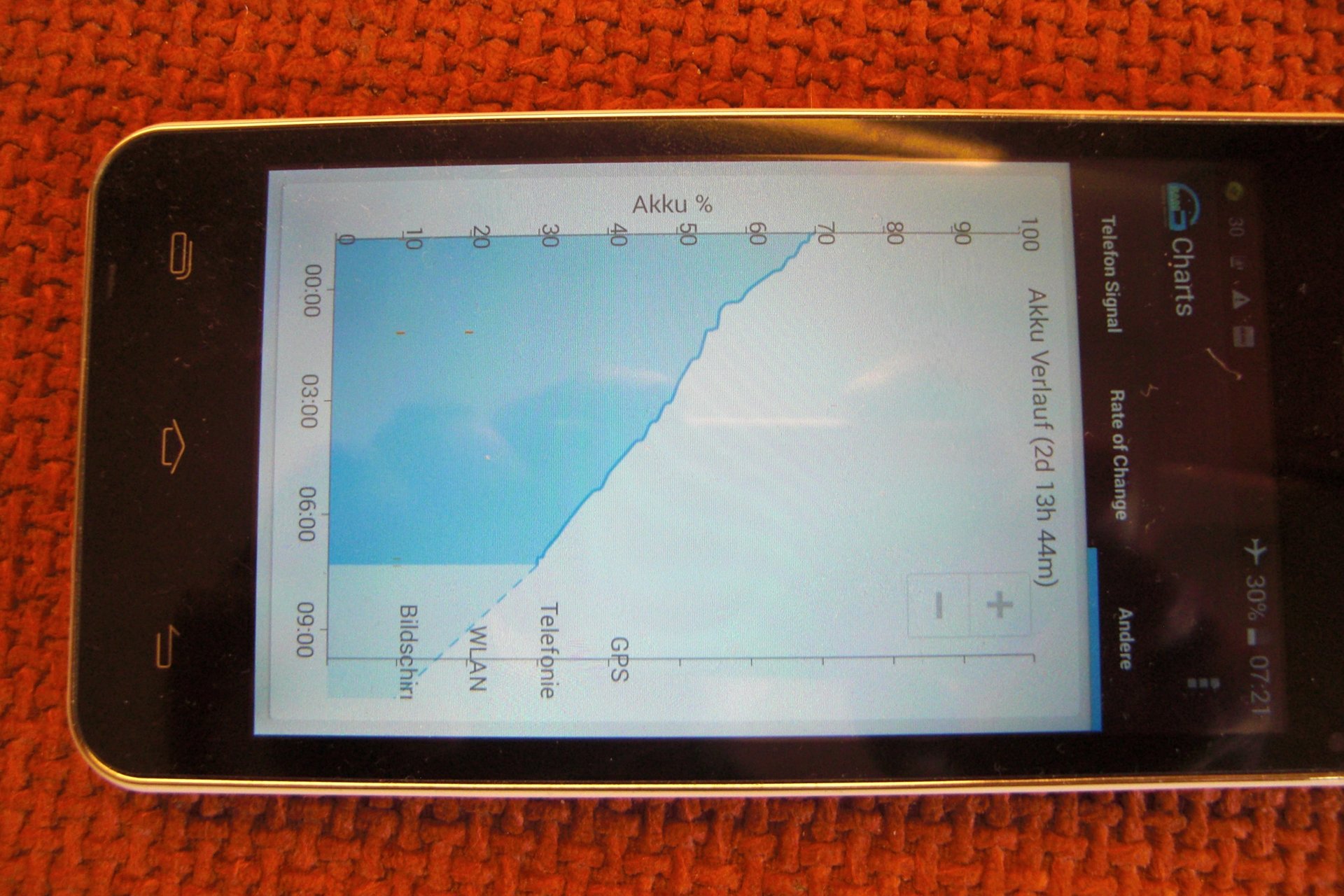

habe meine Probleme erneut mit dem hohen Standbyverbrauch des Akkus...um Mitternacht wlan abgeschaltet (Netz und GPS aus)....heute früh um 7Uhr waren 42% verbraucht ...siehe Grafiken von Betterbattery..als ich gestern in derselbem Zeitraum nur 3% Verlust hatte,zeigte mir CPUspy den deepsleep an ...dagegen diese Nacht nicht...dh. ja mein Handy wechselt nicht immer in diesen tiefen Schlaf!?...aber warum nicht?

Das würde ich auch mal gerne wissen. Ich mach vorm schlafen gehen immer alles aus und beende alle app. Mal ist das Handy morgens dann bei 95 % und mal bei 55 % Akku.

ja genau da blick ich auch noch nicht durch...heute nacht hatte ich wieder deepsleep bei CPUspy angezeigt und da hat er die 100% lange gehalten...also mal so und dann wieder wie bei Dir in kurzer Zeit viel Verlust obwohl alles abgeschaltet ist...ein Bekannter hat das DG210 und nach 4 Tagen Standby mit Wlan,Netz und GPS alles angehabt nur 7% Verlust...also von 100% auf 93%
Es scheint also mit dem deepsleep zusammenzuhängen...wenn der nicht erreicht wird,zieht der Akku viel mehr!
