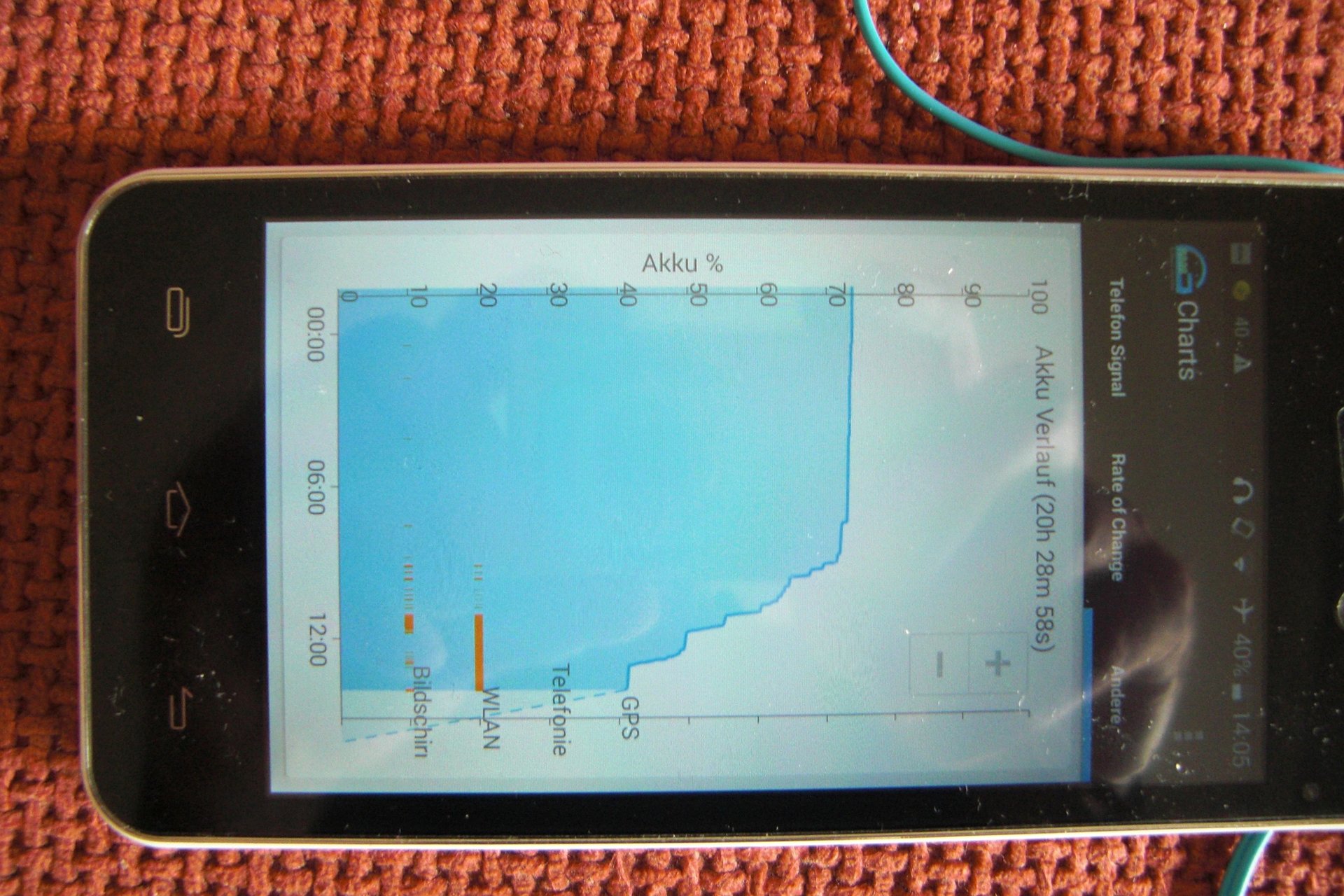

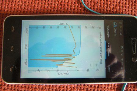

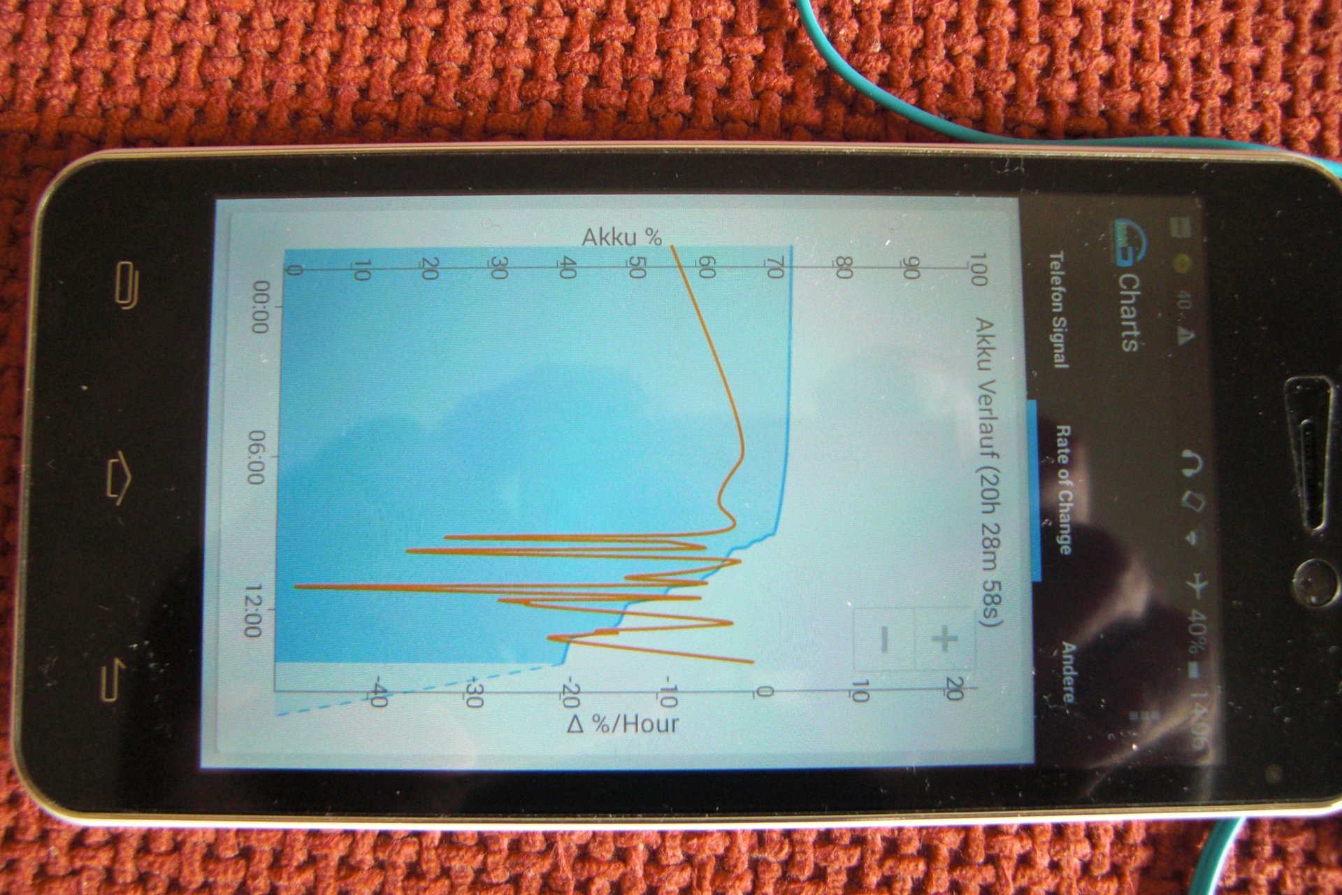

in den beiden fotos von GSM-battrey sieht man,daß während der Nachtruhe von 1Uhrnachts bis 7Uhr früh die Kurve waagerecht ist,dh. nur ganz geringer Verbrauch...dabei war wlan etc. aus...seltsam ab ca. 9Uhr ist wieder starker Abfall obwohl es kaum genutzt wurde von 9Uhr bis 13 Uhr...es war nur wlan an und ab und zu hab ich was gesurft...aber kaum der Rede wert!
nun die 2.Nachtmessung:mitgleichen Einstellungen verliert der Akku im gleichen Zeitraum vile mehr :16% statt 2% wie in der Vornacht...ich gehe jetzt wirklich von einem defekten akku aus und habe mir bereits einen neuen bestellt!
