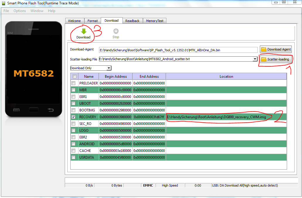

6. Im Reiter Downloads die entpackte "MT6582_Android_scatter.txt" als Scatter-Datei öffnen.
7. Alle Hacken bis auf Recovery entfernen(Sollte voreingestellt sein, aber muss unbedingt nochmal überprüft werden). Wichtig!
8. Unter location doppelt auf die grüne Fläche bei Recovery klicken und die entpackte "DG800_recovery_CWM.img"-Datei auswählen.

ich wollte die receovery cwm img übertragen,aber da kommt die Meldung: ....fail...wenn ichh die location aufrufe!
Komisch, habe es gerade nochmal ausprobiert, bei mir erscheint keine Fehlermeldung. Ist das bei jemand anderen auch so?
Habe mal ein Screenshot vom SP Flash Tool gemacht und die Stellen markiert, die man anklicken muss. Der Dateipfad der Location wird sich vermutlich unterscheiden, aber hast du zufällig die gezippte Datei, statt der .img-Datei ausgewählt?
ja bei Dir steht eine bin datei und bei mir img..ev. deshalb?
Eine bin-Datei steht beim DownloadAgent.. den sollte man unverändert lassen
Die img-Datei gehört unten zum Recovery.
(Letztlich sind die Namen und Dateiendungen bei beiden Files unerheblich - aber sie sind eben so üblich)
beim downloadagent steht bei mir gar nichts...wenn ich doppelt auf recovery klicke kommt die img dann in der Zeile!
ich hab jetzt den Fehler gefunden:ich hatte eine neueres Flashtool benutzt..mit dem alten klappte es jetzt..allerdings komme ich im su-download nicht weiter..die Datei wird nicht gefunden unter recovery...ich sehe gerade,daß mein DG800 die sd-karte gar nicht erkannt hat!..kann man die su auch auf den internen Speicher laden und dann installieren?
hab jetzt alles wiederholt und es hat endlich geklappt!
so sd karte ist jetzt erkannt ,aber sie su-datei wird nicht aufgeführt wenn man update from sd-card wählt!?
ich hatte die su entpackt und dann kopiert...man muß sie ja als zip kopieren...jetzt hat das phone auch versucht das upate zu installieren...aber es kommt die Meldung :Error invalid package..missing scatter
