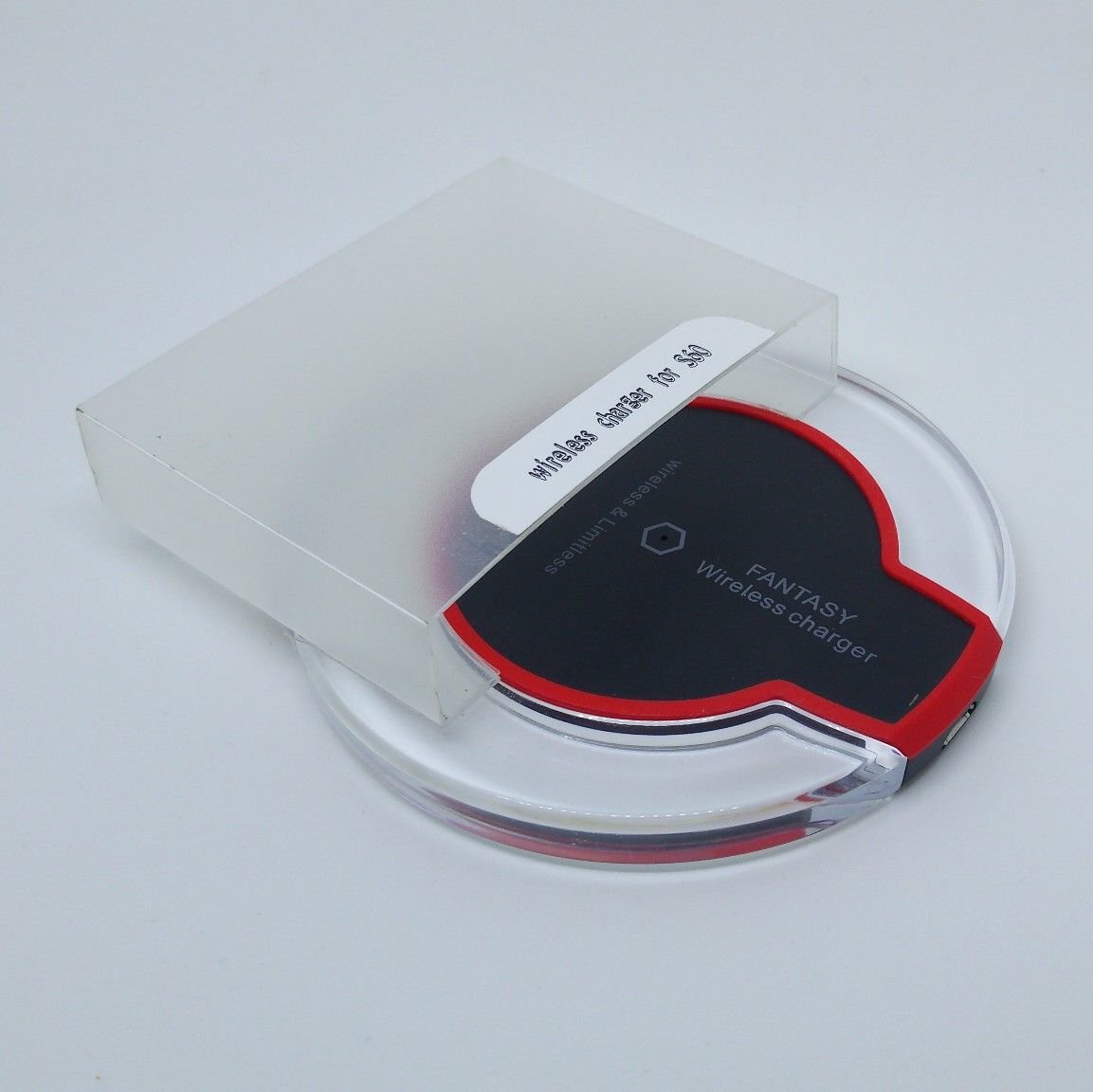

Da es hier in Germany eher schleppend voran geht was neue Technologien angeht, hab ich mal selber Hand angelegt und für meine Auto einen bereits bestehenden wireless charger aus meinem POST #5 umgebaut um ihn fürs Auto tauglich zu machen.
Das Ergebnis sieht dann so aus.
Das S60 liegt frei auf der Schale im Holster, kann sich aber nur soweit bewegen das die Tasten nicht gedrückt werden.
Der Auflagepunkt liegt aber jederzeit 100% im Bereich der Ladeplatte.
Da mein USB-Anschluß im Auto 5V/2A liefert, kann ich sagen das meine Bastelarbeit funktioniert.

so siehts aus wenns fertig ist...

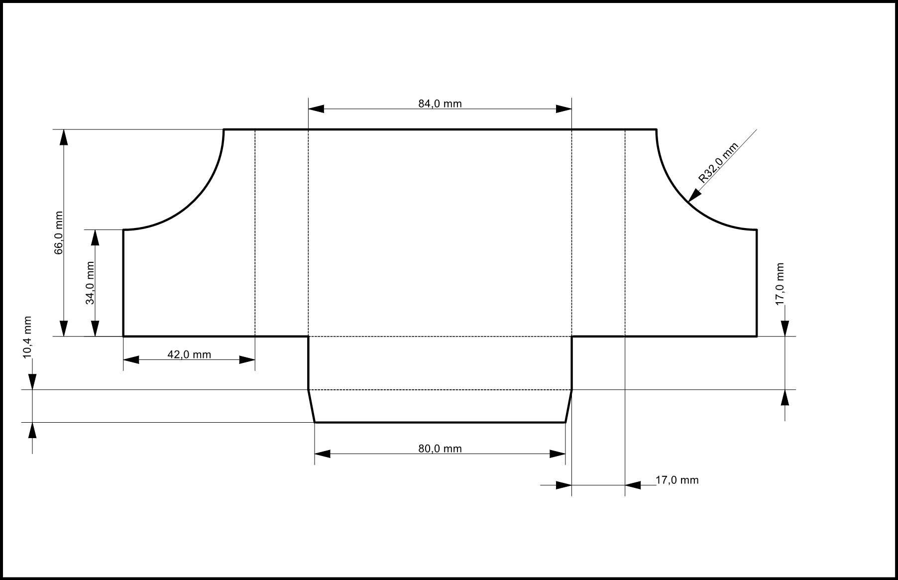

und das hier ist der Plan mit alles Maßen, und da die Ladeplatten der Chinesen alles gleich groß sind passt es auch fast überall.
man muss das ganze nur noch maßstabsgetreu übertragen und mit ein bisschen geduld und Spucke ist es in einer Stunde erledigt
