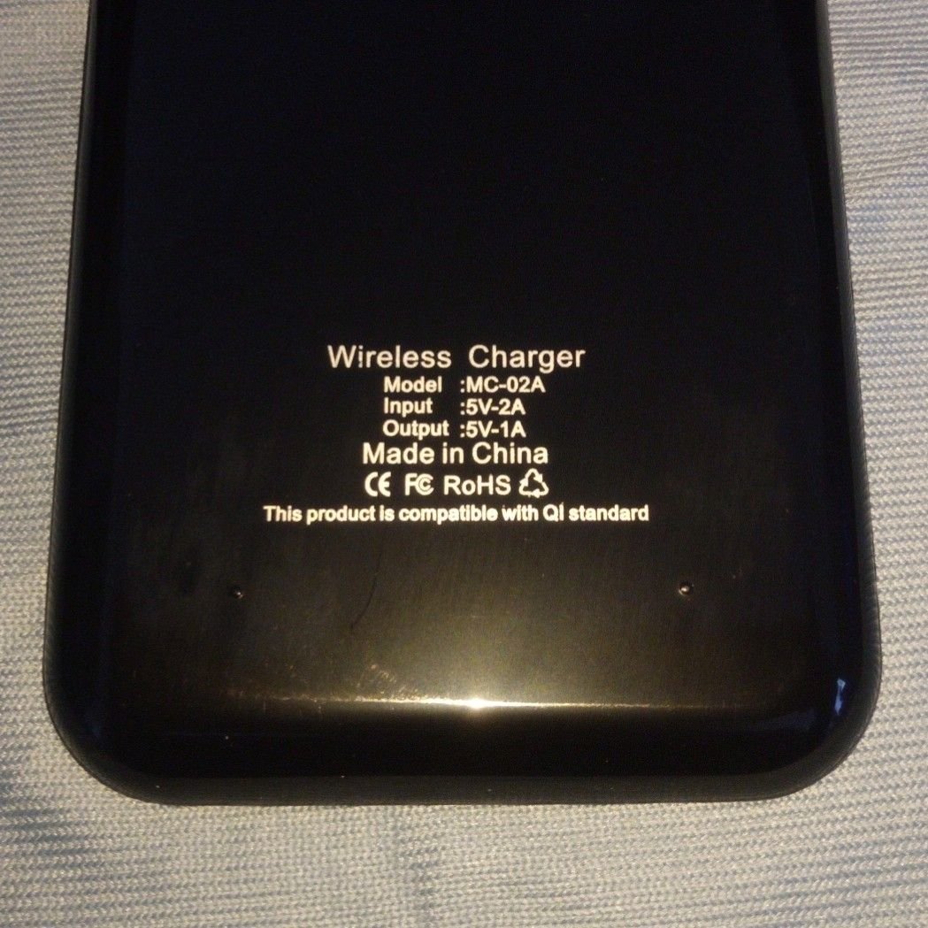

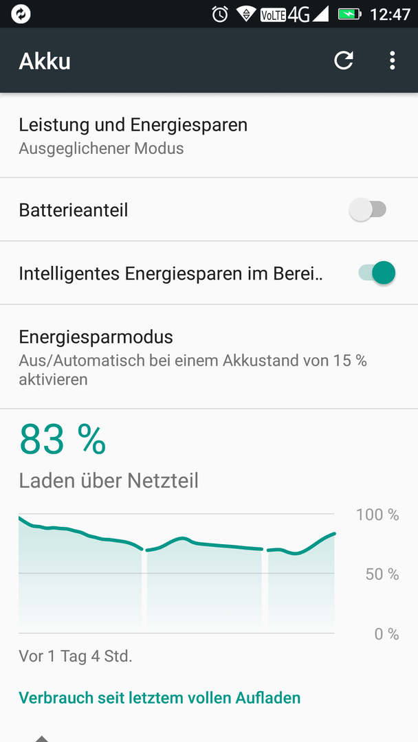

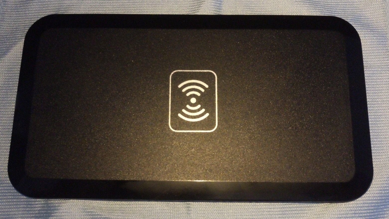

hab hier noch einen guten... kann man bei Ebay für kleine Taler ersteigern.
Model: MC-02A
Input: 5V - 2A
Output: 5V - 1A
Made in China (wo auch sonst)
CE FC RoHS etc. vorhanden
Es funktioniert mit meinem S60 !!!!
Eine Ladeeinheit in der Mitte der Platte verbaut, so wie dargestellt
Ladeaktivität ist vorhanden und nicht nur optisch
