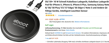

Ich bin noch relativ neu mit dem S60 unterwegs. Habe gleich zu Anfang diesen Charger von eboot gekauft. USB-Kabel und Netzteil nutze ich von Anker.
Das Gerät lädt sofort und problemlos. 10-12 % Akkukapazität pro Stunde. Phone und Ladestation werden dabei etwa 25 bis 30 Grad warm.
