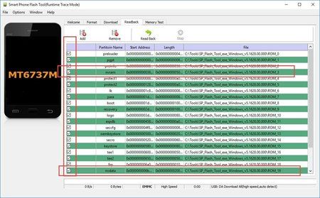

Erzeugen kann man das so:
-- VCOM Treiber auf PC installieren
-- SP Flashtool (MTK) auf PC installieren
-- in der option.ini (liegt in der Wurzel des SP FT)
diesen Eintrag ändern:
Code:
[ReadBack]
ShowByScatter=true (steht im original false drin)
-- SP FT starten mit gültigem Scatterfile
-- Readback Button drücken
readback.jpg -- alle Zeilen aktiv setzen (oder mindestens die beiden markierten)
-- die Sicherung erfolgt in die Wurzel des SP FT
-- und beide file (ROM3 + ROM19) mir zur Verfügung stellen...
Ist schon nicht ganz einfach, aber bei dieser Gelegenheit sicherst du auch dein Handy so, dass du dieses jederzeit wiederherstellen kannst...

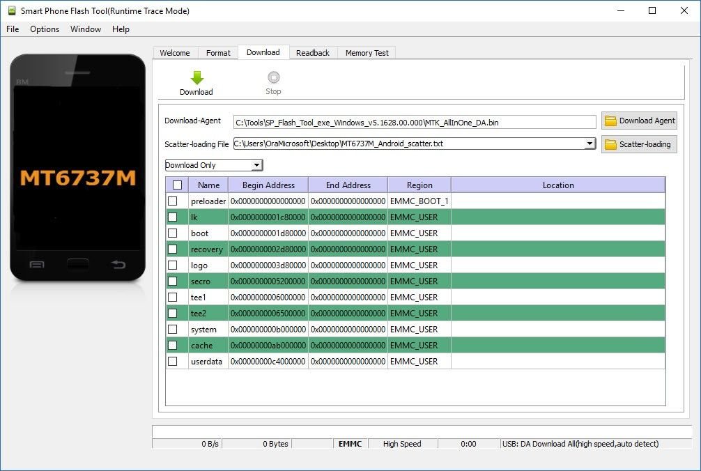

Wie kann ich das read-back bei bedarf zurück flashen ? read-back erzeugt ja keine scatter.txt
Ich glaube es wird mal Zeit, dass ich das übergreifend beschreibe... will es hier kurz beschreiben...
Du hast die besten Voraussetzungen ...
-- Sichere Dir zunächst alle ROMx files in ein eigenes Verzeichnis.
-- kopiere in dieses Verzeichnis auch das Scatterfile, welches du beim Read back nutztes
-- kopiere auch sicherheitshalber dieses Bild da rein
-- starte das SP FT und lade das Scatter aus diesem Verzeichnis....
-- zunächst wirst Du dieses Bild erhalten
-- Dann holst Du dir durch Doppelklick auf die Spalte "Location" in die jeweilige Zeile genau das ROMx, welches durch das Read Back gesichert wurde. Dazu benutzt du einfach das genannte Bild.
-- in einem Desaster Fall kannst Du dann entweder komplett (Option "Firmware Update") oder halt einzelne Partitionen zurück flashen (Download).
Wenn Du Hilfe braucht, dann springe ich dir zur Seite. :)
