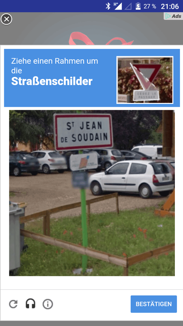

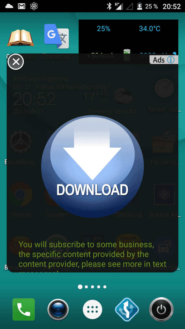

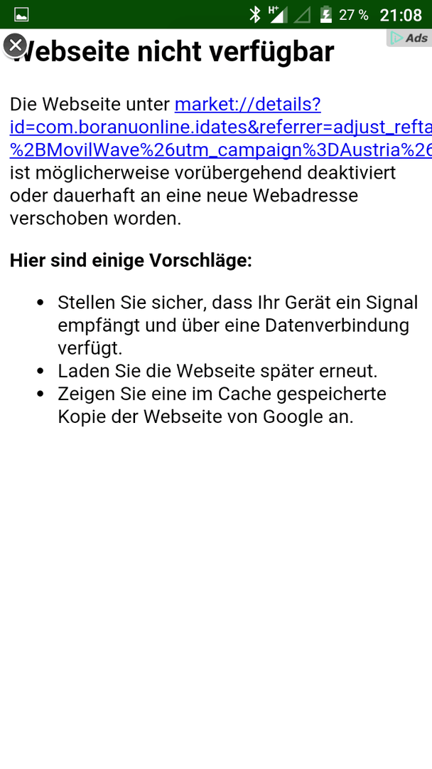

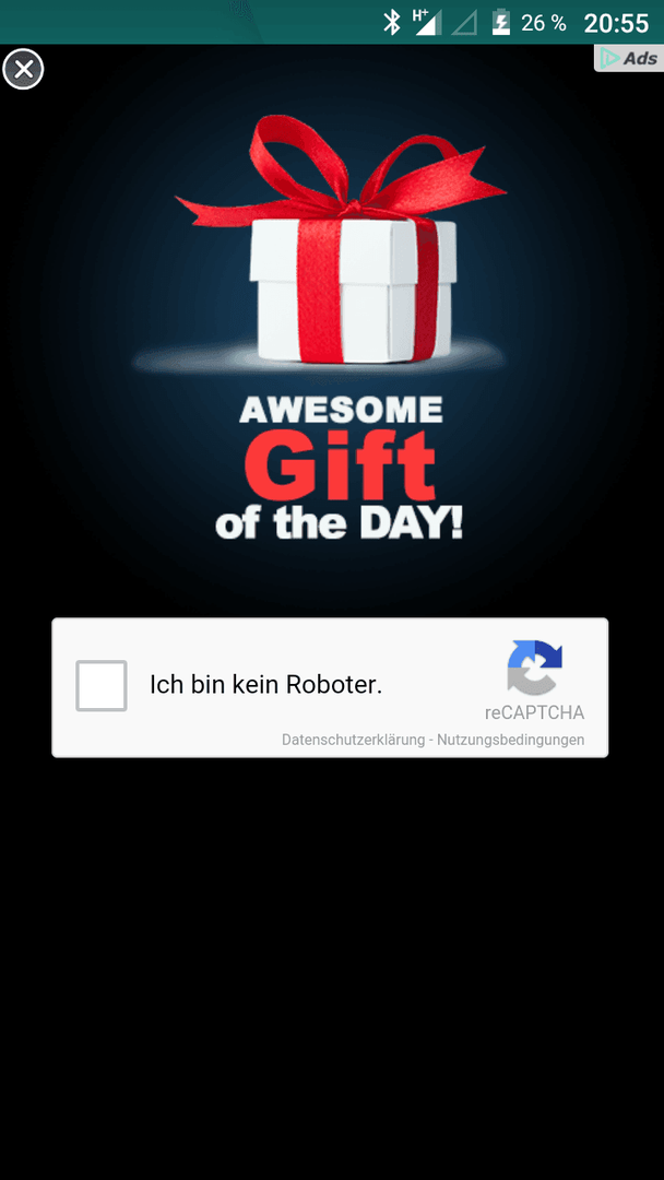

Nützt nichts, ein neuer Horror ist gerade aufgetaucht.
Plötzliche Pop Ups, die den ganzen Bildschirm blockieren,
Es dürfte für diverse Dinge unterschiedlich lange Inkubationszeiten geben.
Der Mist kommt von einer App, die offensichtlich von mir durch AFWall+ blockiert ist,
weil wenn man die Werbung anklickt, kommt eine Meldung, diese Seite kann nicht geladen werden.

Dachte könnte damit fertig werden, indem ich mehr System Apps mit AFWall+ blockiere, inzwischen bin ich aber schon reichlich ratlos, was ich noch alles blockieren könnte.
