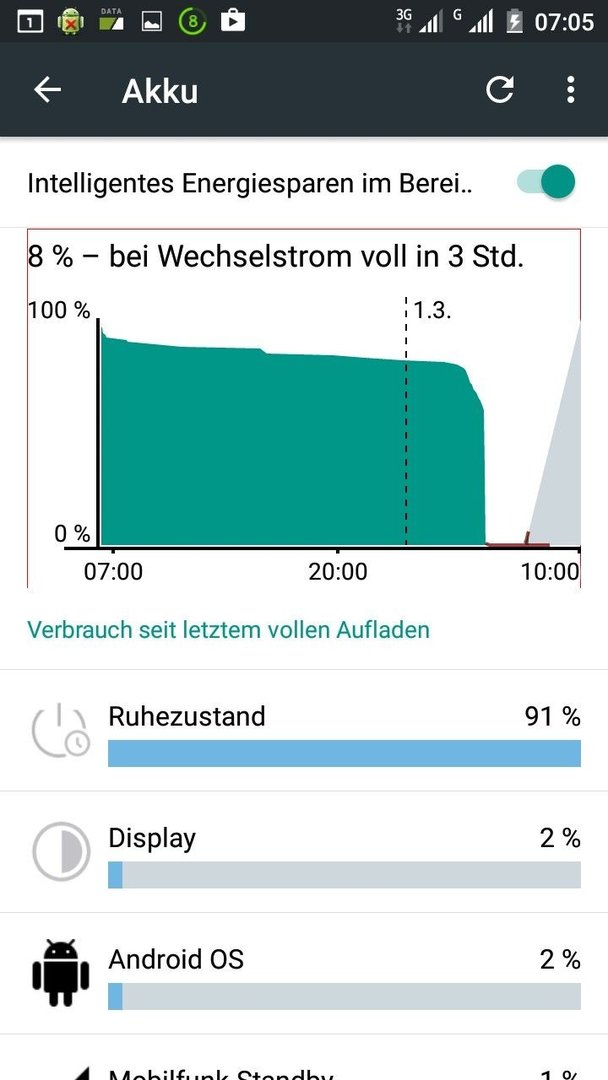

Ich habe auch ein Problem mit dem Akkuabbau eines neuen X5. Warum fällt die Akkuleistung bei mir über Nacht bis auf 0 ab? Was hat es da mit dem Ruhemodus auf sich?

Habe ich nun versucht, hilft aber nichts. Lange Zeit ändert sich am Akkustand fast nichts und plötzlich am nächsten Morgen ist es aus.

Danke. Ich habe mir den Patch angeschaut... alles was er macht, ist die Datei power_profile.xml in framework-res.apk zu ersetzen. Dadurch werden vielleicht Androids Verbrauchsstatistiken etwas genauer, aber nicht der Prozentwert der Akkuladung! Denn der kommt direkt vom Linux-Kernel, Android hat keinen Einfluss darauf. Ich habe hier mal ein paar Details erklärt.
