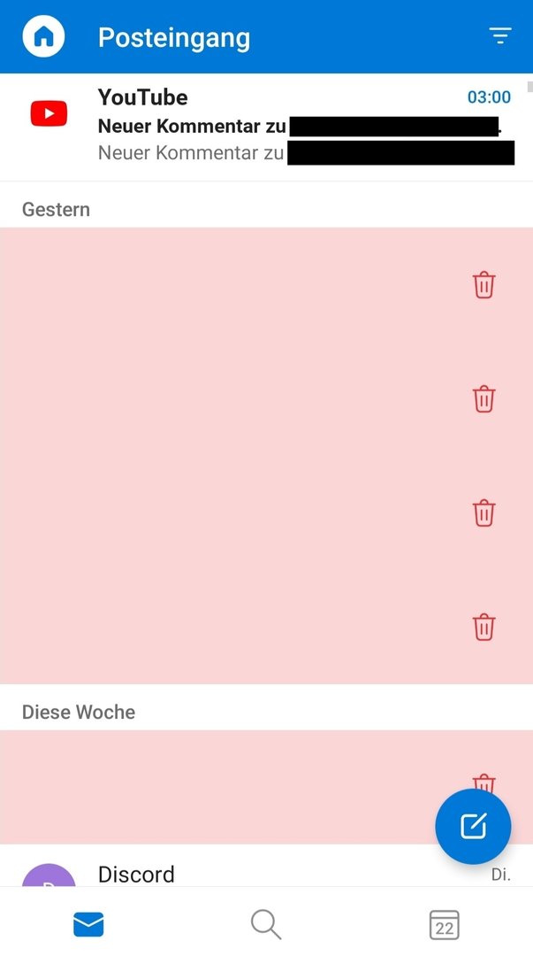

ich habe seit ein paar Tagen das Problem, das ich E-Mails nicht mehr löschen kann. Die Mails bleiben einfach bestehen nachdem man sie markiert und gelöscht hat. Wenn man Mails per Wischfunktion löscht, sieht es so aus.
Der Zustand bleibt dann für eine halbe Minute, danach ist die Mail wieder da.

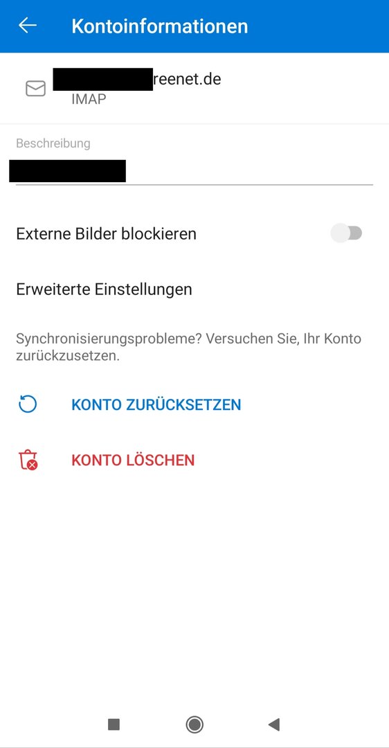

Ich habe bereits die App aktualisiert, sie vollständig beendet, das Smartphone neu gestartet, die E-Mail Konten in den Einstellungen zurückgesetzt, alles ohne Erfolg.
Es handelt sich um drei Freenet Mail Konten, die per IMAP verknüpft sind.

Ich habe in den Outlook Einstellungen absolut nichts von einer Zusweisung gefunden. Ich habe eines der Konten jetzt entfernt und neu hinzugefügt. Jetzt funktioniert es tatsächlich wieder ganz normal. Ich dachte es gäbe vielleicht noch einen anderen Weg.
Zu früh gefreut, es ist wieder alles beim Alten. E-Mails lassen sich nach wie vor nicht löschen (in den Papierkorb verschieben).
Momentan sieht es seit fast 24 Stunden so aus, als sei das Problem jetzt gelöst.

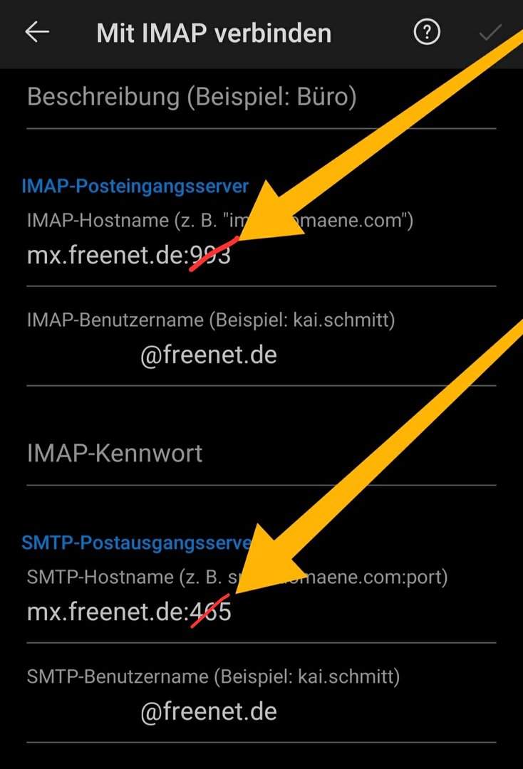

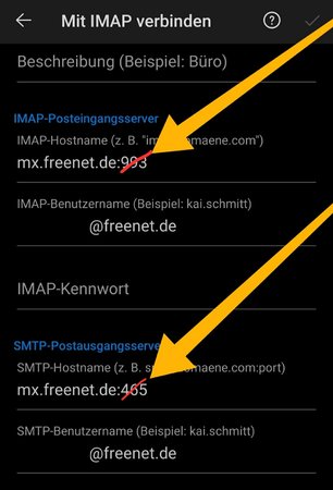

Da ich in den Outlook keine Einstellungen finden kann wo man die Posteingangs- und Ausgangsserver, Passwörter, Verschlüsselung und Port-Nummern prüfen oder ändern kann, habe ich das Konto nochmal gelöscht und neu angelegt.
Dabei ist mir aufgefallen dass Outlook automatisch Port-Nummern an die beiden Serveradressen schreibt:
Und darin liegt wohl der Fehler, erstens sind Nummern falsch und zweitens konnte ich sie löschen und das hinzufügen des Kontos hat trotzdem geklappt.

@Baumstamm Man kann die von Outlook verwendete Verschlüsselung im Screenshot nicht sehen. Es werden dort die Einstellungen für SSL/TLS von Outlook verwendet.
Für STARTTLS sind es andere.
Siehe hier:
Kundenservice & Hilfe – freenet Hilfe - freenetMail-Hilfe
Dies sollte aber eigentlich nichts mit dem Löschen zu tun haben. Denn wenn es nicht funktioniert mit dem Server bei IMAP, dann für alle Ordner.
