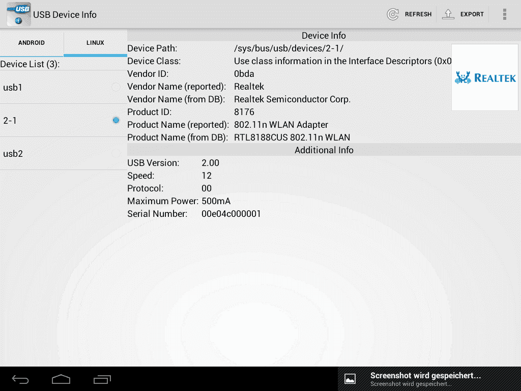

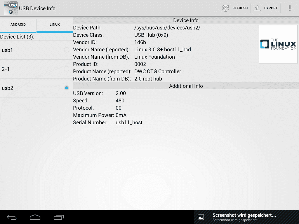

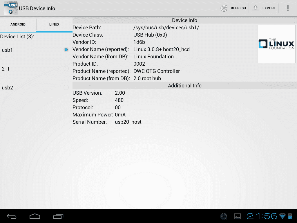

um die konfusion zu komplettieren und für neue fakten zu sorgen hier mal screenshots von der usb-info

Ich weiss, in der Tablet-Beschreibung (Werbetext) steht, dass das Tablet 2 USB 2.0 Anschlüsse besitzt, einen OTG und einen HOST-Anschluss. Das halte ich aber für eine Fehlinformation, nur der 3G/OTG-Anschluss hat die Host-Funktionalität. Der andere USB 2.0 Port ist ja eigentlich nur als Endpoint/Gerät ausgelegt, nicht als Host. Sehe ich das richtig? Also sollte der 2te Host 2.0 noch frei geblieben sein. In den Screenshots von Wolfgang_Easypad970 ist ja auch erkennbar, dass das WLAN-Modul am zweiten 2.0 Host hängt und als 2.0 Gerät erkannt wird.
Toll wäre jetzt natürlich ein Blockdiagramm oder ServiceManual für's Easypad oder ein baugleiches Teil... ich mach mich mal auf die Suche.
Ach ja, der Grund, warum mich die eingeschränkte WLAN-Geschwindigkeit stört: Wenn ein Tablet schon HD bzw. FULL-HD Inhalte abspielen kann, und das auch noch ruckelfrei, wäre es natürlich auch toll, wenn das Streaming über WLAN auch schnell genug vonstatten gehen würde. Ich denke, das wird auch anderen Nutzern des Tablets negativ aufgefallen sein. Ich hab jedenfalls nicht immer Lust, vor dem Ansehen eines Filmes diesen eine halbe Stunde lang auf das Tablet zu kopieren. Vielleicht gibt es ja doch noch eine Lösung?
> Der erste Block ist der interne USB-Host, der ebenfalls (laut dieser Daten) mit USB 2.0 läuft, Speed=480
Da steht zwar "480mbit", aber gleichzeitig auch "SerialNumber=usb11_host", was sich sehr nach dem USB1.1-Host-Anschluss der CPU anhört.
Ja, es wird als USB2.0-fähiges Gerät beschrieben. Aber wie es läuft, ist eine andere Frage.
