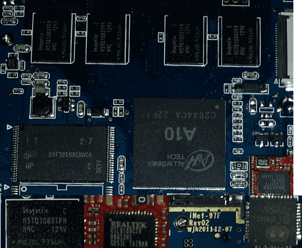

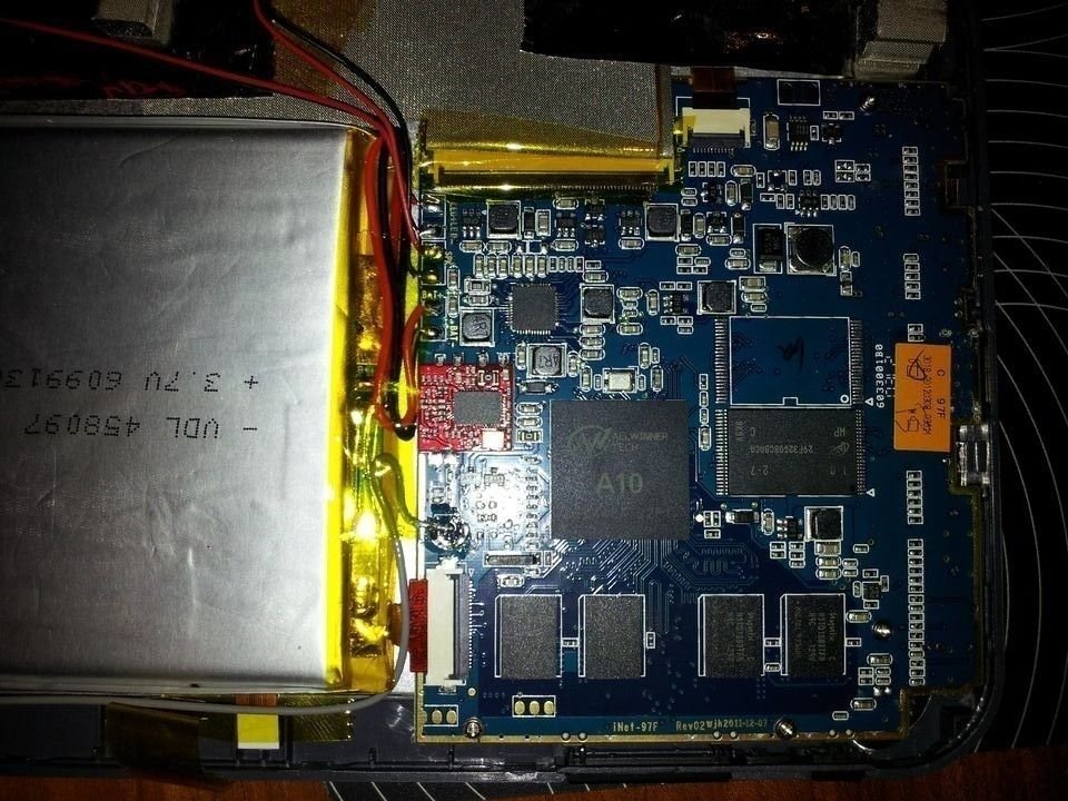

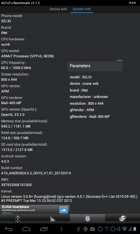

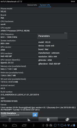

Fangen wir mal an, ein wenig zu dokumentieren:
http://www.odys.de/downloads/datasheets/ODYS_Xelio_web.pdf
OEM: INet97akaIVIEW 760TPC, Ployer Momo9, EKEN MB702
SoC: Allwinner A10 (sun4i crane)
CPU: Cortex A8 (ARMv7 Architektur)
CPU Frequenz: 1.008 MHz max. (im Kernel begrenzt)
GPU: Mali-400MP OpenGL ES 2.0
Display: 480w * 800h Resolution, 160,0x * 160,42y DPI, 59,75 Hz Refresh rate
RAM: 512 MB DDR3 SDRAM, 4x 128 MB Hynix H5TQ1G83TFR
NAND: 4 GB NAND flash, 1x Mikron MT29F32G08CBABA
Touch: LG-TS (ft5x) - capacitiv 5 point multitouch
WiFi: Realtek RTL8188CUS Wireless LAN 802.11n USB 2.0 (auf dem roten Modul CTV)
Kamera:
Audio:
Sensor: BMA250 3-Achsen Beschleunigungssenor
Firmware hier
Build: A10_ANDROID4.0.3_ODYS_V1.01_20120314
Android: 4.0.3
Kernel 3.0.8+ (compiled 13. Mrz 2012)
Filesystem: ext4 rw
RAM: 306,7 MB (verfügbar)
NAND/interner Speicher: 1.181,1 MB (verfügbar)
NAND/SD-Card: 2.127,8 MB (verfügbar)
Wlan-Speed: ca. 20,3 MBit/s (high speed)
Akku: 4.000 mAh (LiPo)
Netzteil: 5V 2A

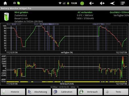

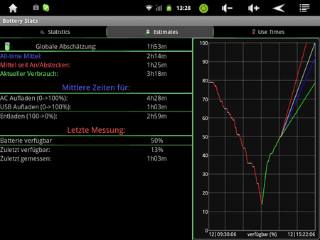

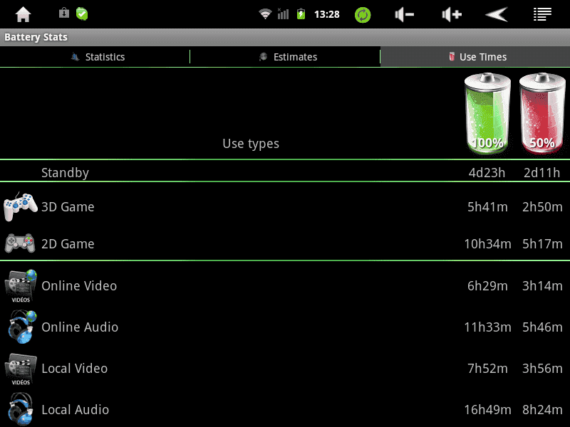

Natürlich könnten wir das auch (b) messen:
Battery Monitor Widget
Anbei ein paar Meßkurven vom Loox.
:thumbup:

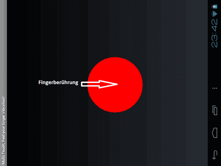

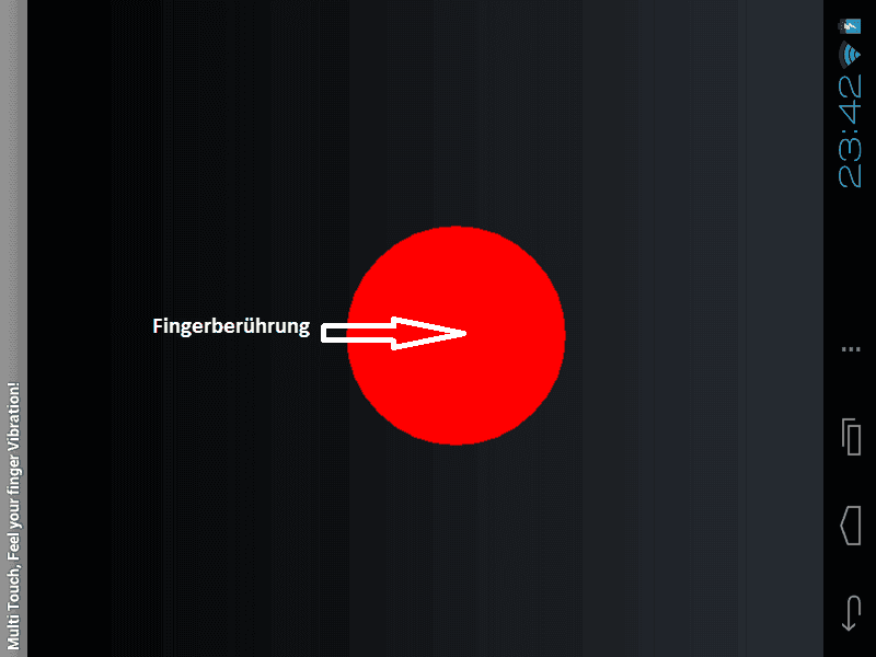

Zur Substantiierung des Themas Touch:
Zitat von Oma7144
Das ist das Gerät:
2: ft5x_ts
Classes: 0x00000015
Path: /dev/input/event2
Identifier: bus=0x0000, vendor=0x0000, product=0x0000, version=0x0000
KeyLayoutFile: /system/usr/keylayout/Generic.kl
KeyCharacterMapFile: /system/usr/keychars/Generic.kcm
ConfigurationFile: /system/usr/idc/ft5x_ts.idc
Und so verhält es sich:
Device 2: ft5x_ts
IsExternal: false
Sources: 0x00001103
KeyboardType: 1
GestureMode: spots
DeviceType: touchScreen
SurfaceWidth: 800px
SurfaceHeight: 480px
SurfaceOrientation: 0
Sieht für mich erst mal ok aus.
:thumbup:

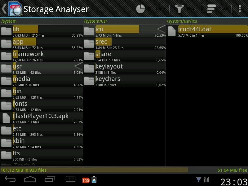

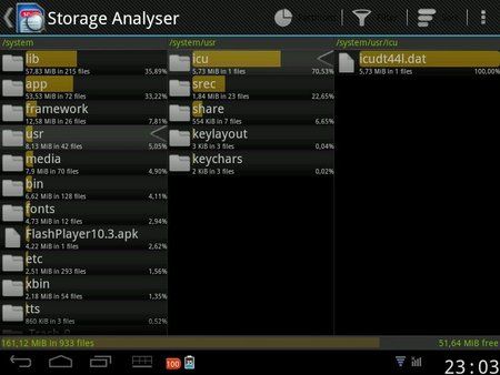

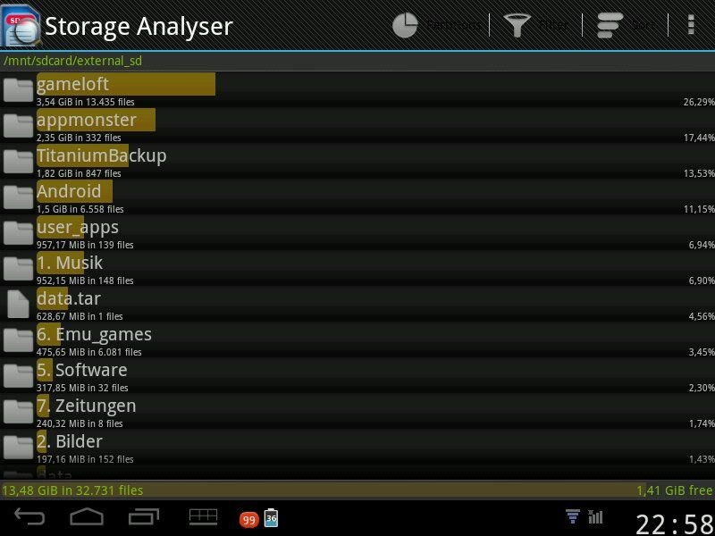

Partitionen: a, b, c, f, g sind derzeit unklar

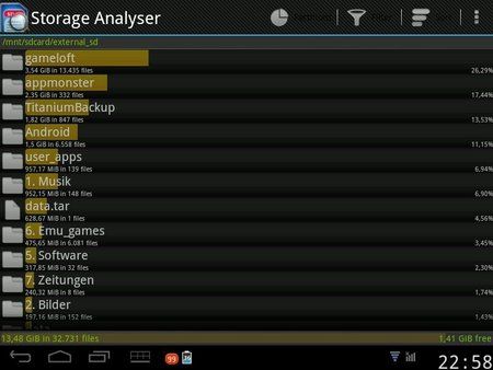

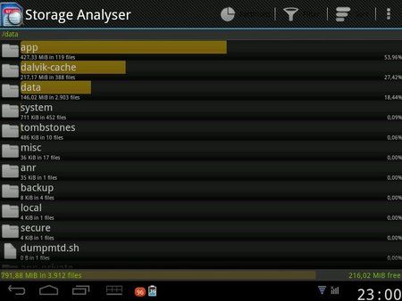

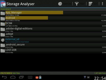

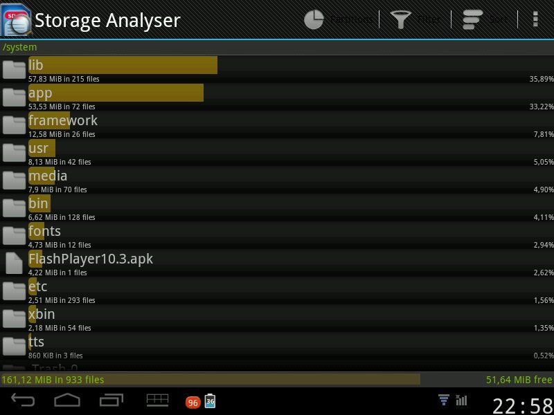

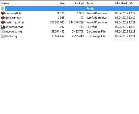

In der Anlage die Struktur eines Nandroid-Backups.
Mit dem Storage Analyser kann man sich das mal anschauen. In der Anlage ein paar Beispiele vom Loox.
:thumbup:

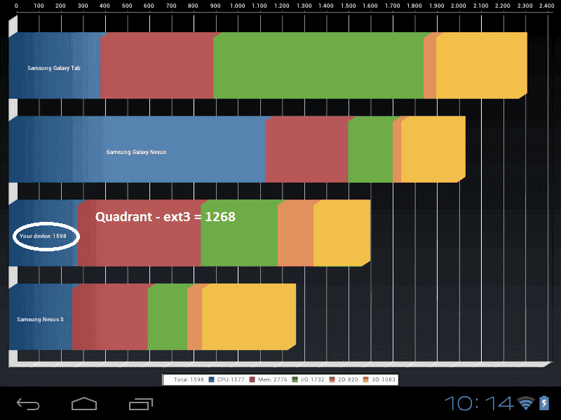

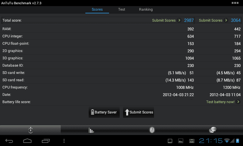

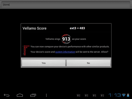

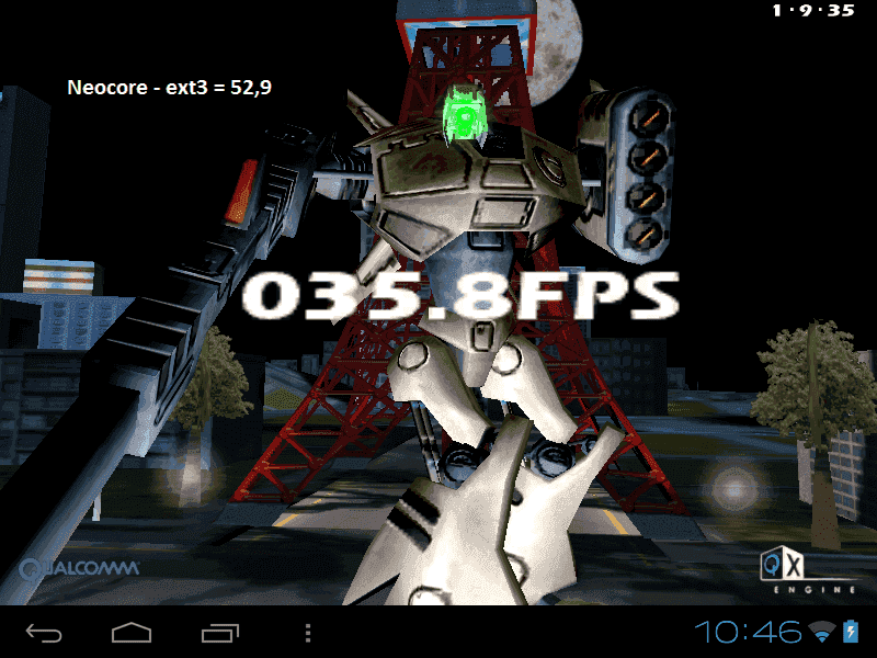

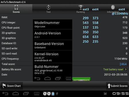

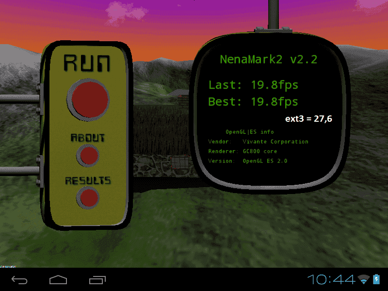

Benchmarks:
Testet ihr mal ein wenig ...
Antutu - AnTuTu Benchmark is Android benchmarking tool
Quadrant - Quadrant is a CPU, I/O and 3D graphics benchmark
Vellamo - Vellamo is a mobile Web benchmark that evaluates browser performance on Android devices
Nenamark 2 - NenaMark2 is an OpenGL|ES 2.0 benchmark for high-end mobile devices
Neocore - Neocore is an OpenGL-ES 1.1 graphics performance benchmark for Android devices.
Belastungstest
Ich fasse die Ergebnisse dann hier in Tabellenform zusammen.
>> Ergebnisse Stand 04/04/2012
Anbei ein paar Beispiele vom Loox.
:thumbup:

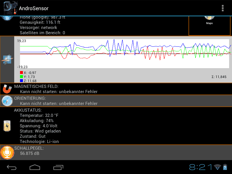

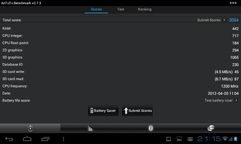

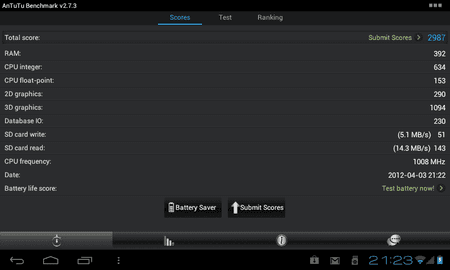

Bei antutu hatte ich gestern 2970 Punkte und bei mir stand auch 1200 mhz und nicht 1008 wie auf den Screen .

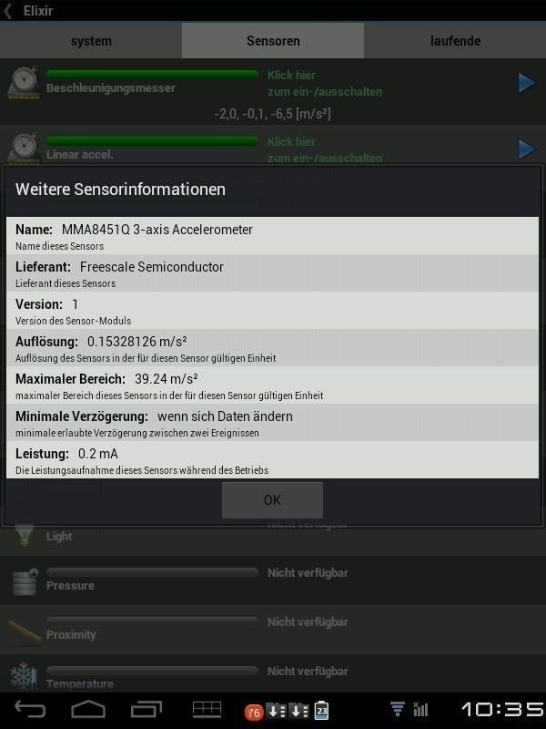

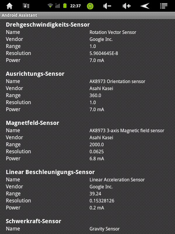

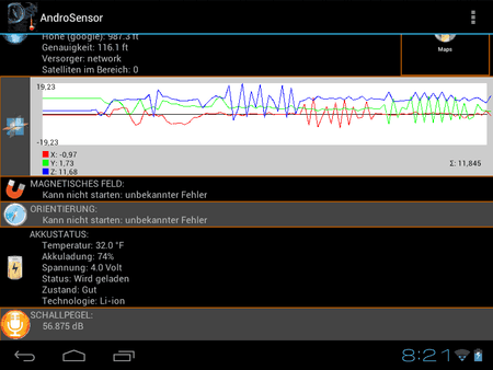

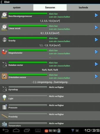

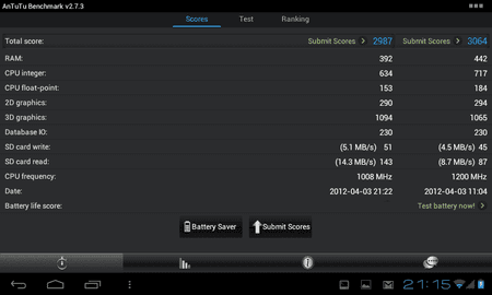

Einmal mit 1200 mhz und einmal mit 1008mhz.
Dazu sagen muss ich das es mit 1200 nicht mehr 100% stabil läuft.(Abstürze bei Angry Birds etc.
Reaktionen: Oma7144
Cool! Mit welcher Firmware/Kernel? CPU governor benutzt?
Hänge doch mal bitte einen screenshot hier rein! Danke.
