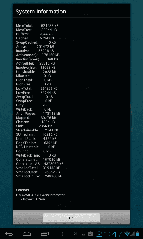

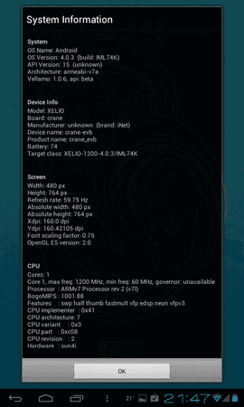

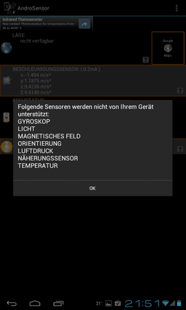

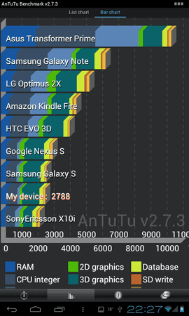

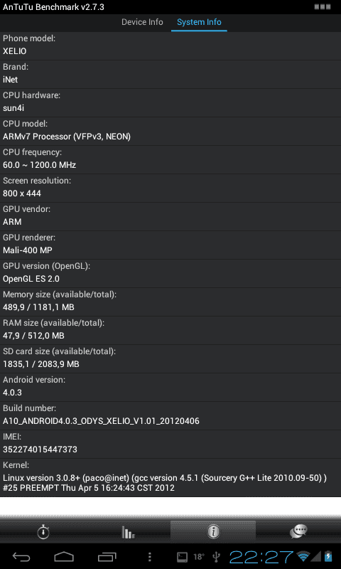

Oma7144 schrieb:
Mag denn hier keiner testen?
Wir brauchen noch Infos zu:
(screenshots: Power und Vol- etwa 2 sec drücken)
1. Screen/Sensoren - bitte Systeminfo aus Vellamo posten
2. Funktion der Sensoren - testen mit AndroSensor und Ergebnisse posten
3. WLAN - testen mit SpeedTest und Ergebnis posten
4. WLAN-Chip - im Terminal mal dmesg eingeben und nach "Launching WiFi driver" suchen (sieht so aus)
5. Benchmarks - siehe hier und Ergebnisse posten
DANKE!
:thumbup:

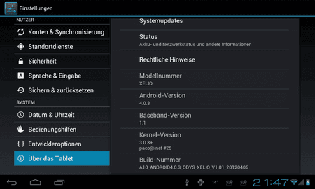

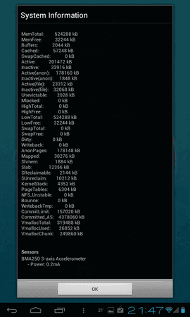

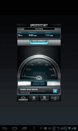

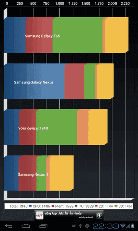

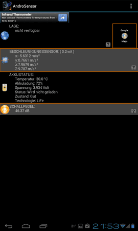

Dann hier mal meine Testergebnisse!!
Reaktionen: Oma7144 und AsusFreak
hallo habe seit kurzem diese tablet und habe mir heute die neue firmeware aufgespiel. lauft sehr gut habe bei antutu jetzt 3110 punkte (vorher 2984)
und es läuft jetzt noch flüssieger. :cool2:
mfg fruchti
ps. version ist ODYS_XELIO_V1.01_201205011.zip :tongue:
