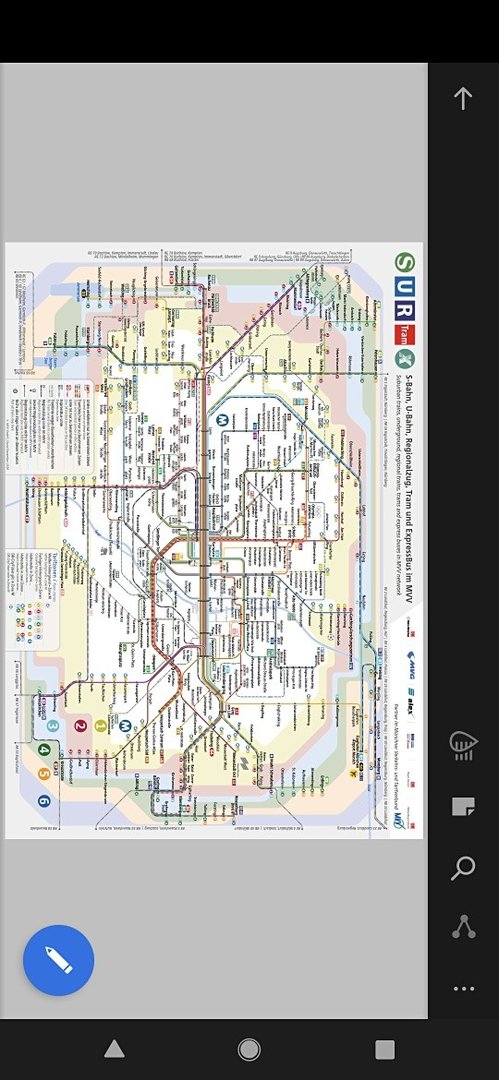

Moin, wenn ich mit dem Adobe-Reader die Netzpläne des MVV öffne, dreht sich der Bildschirm automatisch ins Querformat, auch wenn ich das Handy (Pixel 4a mit A11) hochkant halte:
Erst wenn ich das Gerät für einige Sekunden zuerst quer halte und dann wieder hochkant, springt die Display-Ausrichtung wieder ins Hochformat. Ich finde das extrem nervig. Andere PDF-Reader haben das Problem nicht, allerdings hat die Adobe-App als einzige eine genügend hohe Zoom-Stufe, um soweit in die Netzpläne hineinzoomen zu können, dass man auch Details vernünftig erkennen kann.

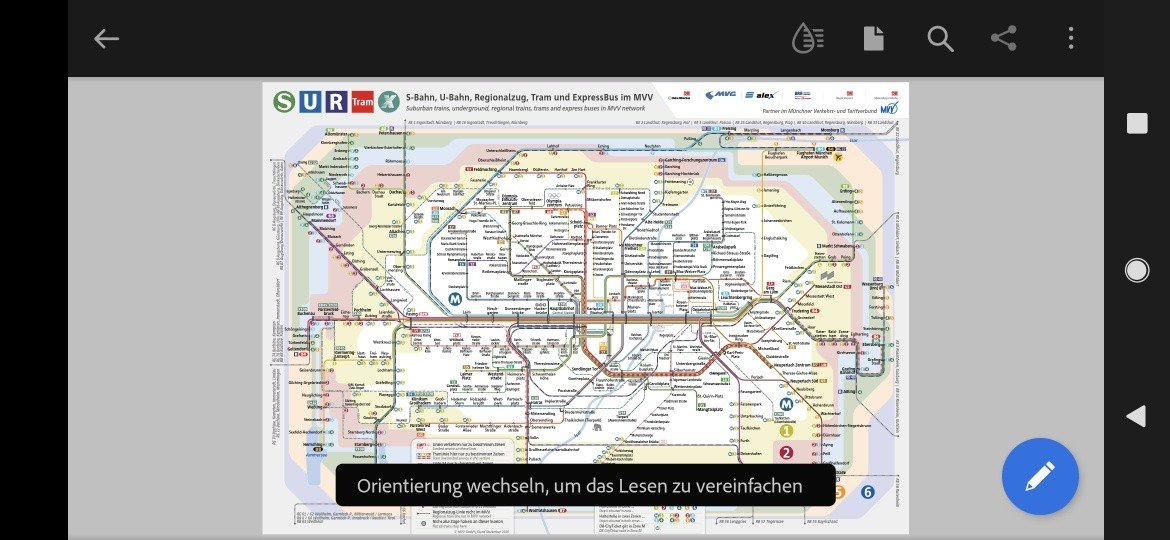

Auch ein Löschen von Cache und Daten sowie eine komplette De- und Neuinstallation von Adobe Reader behebt das Problem nicht. Aber nach der Neuinstallation bekomme ich beim Öffnen der fraglichen PDF-Datei folgenden schwarz hinterlegten Hinweis für einige Sekunden eingeblendet:
(Natürlich muss ich entweder meinen Kopf oder das Handy um 90° drehen, um ihn lesen zu können...🤪)

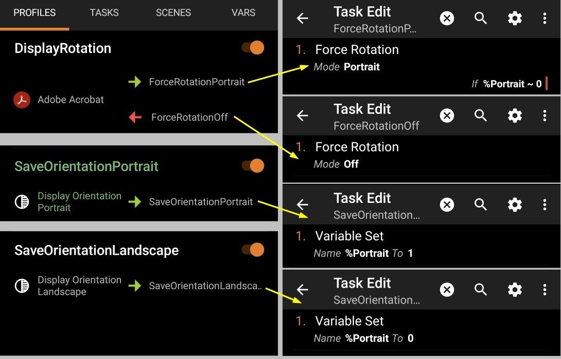

Habe dann Tasker installiert und es so halbwegs hinbekommen:
Der Portrait-Modus wird nur dann erzwungen, wenn "Adobe Acrobat" läuft und das Display auf den Landscape-Modus umschaltet (weil die PDF-Datei im Querformat ist und der vermeintlich schlaue Akrobat meint, dem Anwender zuvorkommen zu müssen).
Nachteile dieser Methode:
- Ein manuelles Wechseln in den Landscape-Modus durch Drehen des Gerätes ist dann nicht möglich. (Schaltet Tasker nicht um, weil die PDF-Datei im Hochformat ist, dann kann man weiterhin auch manuell wechseln.)
- Zwischen dem Drehen der Display-Ausrichtung in den Landscape-Modus durch Acrobat und dem Zurückdrehen in den Protrait-Modus durch Tasker vergeht etwa 1 Sekunde.
- In seltenen Fällen (meist beim 1. Öffnen einer PDF-Datei nach längerer Zeit) funktioniert das Zurückdrehen durch Tasker nicht. Warum, das habe ich noch nicht herausgefunden.
Alles in allem viel Aufwand, nur um die "künstliche Intelligenz" einer App zu kompensieren...

Wie hast Du das mit Tasker gemacht?
So ähnlich wie du. Ist bei mir für 2 Apps, die sonst gar nicht in den Porträtmodus gehen.
Hab' das leicht optimierte Tasker-Profil dazu nun hier dokumentiert. Bisher funktioniert es zuverlässig.
