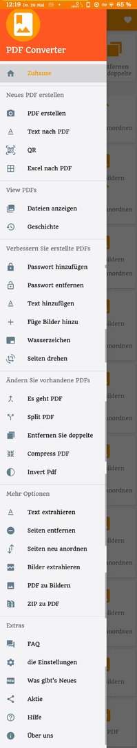

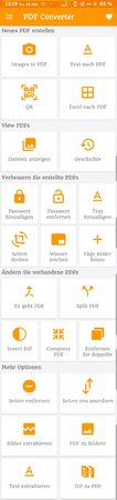

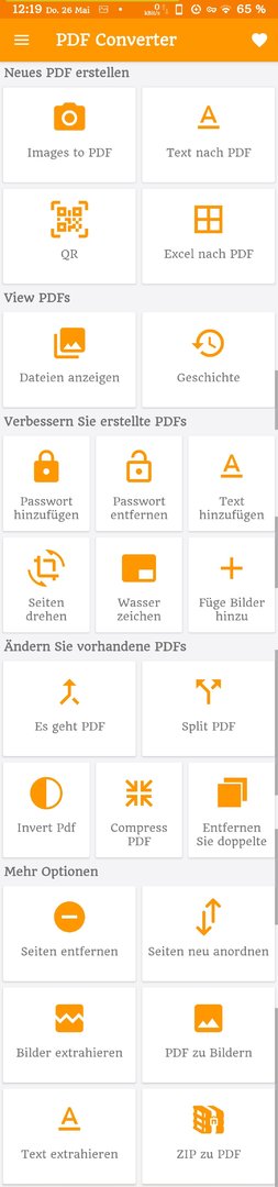

Vermutlich am einfachsten, wenn du die Stelle markierst und kopierst. Dann irgendwo einfügst (Text) und als PDF speicherst (über das Drucken-Menü). Da geht aber dann Formatierung flöten.
Oder du löschst mit einer App (z.B. Xodo) die Seiten 1 und 4- Ende.
@c.t Den MiXplorer hast du ja inzwischen gefunden. Im Menü Settings > Languages müsstest du auch deutsch bekommen.
@Nufan Der konvertiert vor allem Bilder zu pdf, Text löschen kann der auch nicht, meine ich ... Naja, dann über 2 Screenshots. Solche Apps gibt es einige, dann würde ich aber eher eine mit Texterkennung nehmen. (Adobe Scan, Genius +)
Ich vermute allerdings, dass da vorliegende PDF-Dokument bereits durchsuchtbar und markierbar ist. Über Bilder davon verschlechtert man sich quasi.
Ansonsten kann die App natürlich Seiten löschen, wie auch Xodo u.a.
Der kann schon etwas, andere sicher auch, aber dieser ist open source ;
