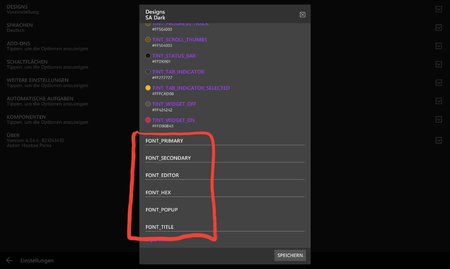

2. Ich würde gerne die Schriftgröße in der Breadcrumb-Navigation vergrößern. Wo und wie kann ich das tun?
3. In den weiteren Einstellungen gibt es ganz am Ende einige Zeilen für Schriftarten oder -größen. Ich habe aber keine Ahnung, in welcher Form hier Eintragungen gemacht werden können. Wisst ihr das?

Ich sehe da nichts direkt in meiner properties.xml (hier im Anhang). Da musst du evtl. die Schrift direkt angeben in richtiger Größe...?

Hab ich in den weiteren Einstellungen nicht (MiXplorer Silver). In den Skins etwa sind unten Pfade zu Fonts möglich. Siehe auch im obigen Link weiter unten.
Speziell die Größe der Schrift weiß ich aber nicht.

Ja, sorry, habe ich falsch geschrieben. Das ist natürlich unter Einstellungen > Designs > verwendetes Design wählen > bearbeiten > dort dann fast am Ende der Liste - s. Anhang
