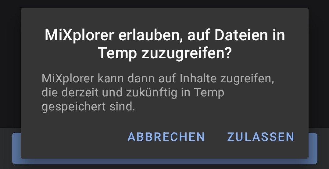

Wenn ich diesen beim ersten Öffnen des MiXplorer öffnen möchte, dann werde ich aufgefordert einen "Standard Ordner" zu verwenden.
Ich drücke dann auf Zulassen, jedoch wird die Auswahl nicht gespeichert.
Egal welchen Ordner ich auswähle oder zuerst erstelle und auswähle, kann ich diesen nicht speichern.
Was mache ich falsch?

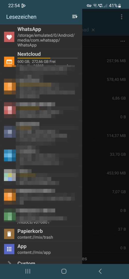

@orgshooter Hallo, hab ich jetzt noch nicht ganz verstanden.
Den Begriff "Standard-Lesezeichen" kenne ich nicht im Zusammenhang zu MiXplorer. Lesezeichen sind ja im linken Menü zu finden.

Und was im Screenshot der "Temp" Ordner sein soll (und wo der liegt), verstehe ich auch nicht.

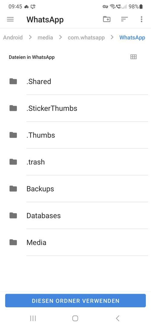

@orgshooter Da stimmt was mit deinem Pfad nicht, wie hast du das gemacht?
Siehe normaler Pfad im Screenshot, da funktioniert es.

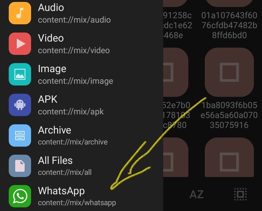

Nach Installation ist dieses Whatsapp-Lesezeichen direkt enthalten!
Der "Vorteil" ist, dass hier alle Dateien des WhatsApp-Ordner angezeigt werden, egal ob es Dokumente, Bilder, Sprachnachrichten oder Videos sind.
Die Darstellung funktioniert auch, wenn ich diese "Standard-Ordner"-Festlegung mit "Zurück" abbreche, was nervig ist.
P.S. Dieses Lesezeichen ist eine neue Funktion seit März dieses Jahres.
Vielleicht hattest du dies mal gelöscht, dann kann man es nur durch löschen der App-Daten wiederherstellen.

Hab ich jetzt installiert. Weiß auch nicht, was das soll. Hänge beim Zugriff im Screenshot fest, mehr geht nicht.
Aber in der Praxis kannst du das Lesezeichen ja löschen und dir selbst neu richtig erstellen.

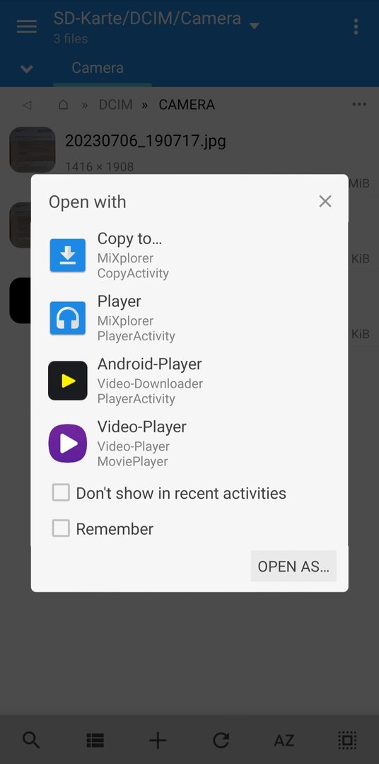

Man kann die Dateien auch in einer Dritt-App anzeigen lassen. Also war meine Idee eine App zu suchen die Bilder und Videos anzeigen kann. (Anhang)
Nur werden mir nur die Standard-Album und Standard-Video Player von Samsung angezeigt. Und eine App aus dem Playstore. Nämlich ein VideoDownloader (Video-Downloader – Apps bei Google Play).
Aber keine weitere App die ich bisher ausprobiert habe erscheint in dieser Liste.
Ich verstehe nicht was die App für Anforderungen haben muss, damit sie in der Liste auftaucht?
Oder kennt ihr eine Möglichkeit, Bilder und Videos in einem anzusehen?
