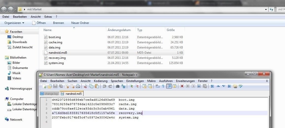

also bei mir kommt leider weitehin der fehler von MD5 mismatch :crying:
ich habe ein backup erstellt mit dem clockworkmod auf dem handy.
dann habe ich den ordner auf den pc kopiert.
dann die system.img von toertchen rein kopiert in mein backup (also meine system.img ausgetauscht)
so, dann habe ich mithilfe des "MD5 calculator" die MD5 ausgelesen und mit notepad++ in die nandroid.md5 rein kopiert. auch kontrolliert.
(einmal habe ich die ziele mit sd-ext.img stehen lassen und beim zweiten versuch gelöscht, da bei meinem backup die datei nicht dabei war)
dann alles wieder auf die sd-karte, aber beim backup restore kommt weiterhin der fehler :crying: (der fehler kommt sogar bei dem originalen backup, welches ich erstellt habe)
hier noch die Screenshots von mir
attachment.php
