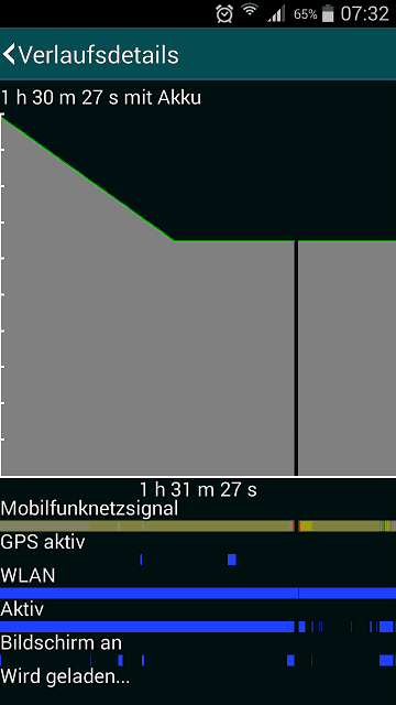

ich habe z.Z. das Problem das mein Efox E5S nach sehr kurzer Zeit deutlich weniger Akku kapazität anzeigt...
Es wurde übernacht geladen, nach einer Stunde steht es auf 65% und bleibt dort konstant..
Kennt ihr das Problem?

Wenn Du schaust, ist es die ganze Zeit aktiv. Du solltest mal nachsehen, was da die ganze Zeit läuft.
Hey N2k1,
das interessante war das keine App im Hintergrund gelaufen ist und selbst wenn dürfte sich der Akku doch nicht innerhalb von einer Stunde so heftig entladen...
Stand aktuell, der Akku ist weiterhin auf 65%...
Gruß Tobias

mit dem BatteryDoctor, oder ähnlichen Apps kann man ganz genau feststellen welche App für den hohen Stromverbrauch verantwortlich ist.
Ich habe aber auch festgestellt, das die normale Akkuanzeige nicht genau arbeitet. Ein ähnliches Verhalten hat mein Handy auch, das ein bestimmter Prozentsatz "ewig" angezeigt wir trotz intensiver Benutzung.

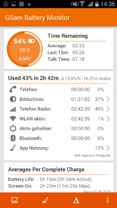

ich wünsche erstmal allen einen schönen Sonntag. Ich hab gestern mein E5S bekommen und sofort das Handy gerootet + Andys Rom daraufgespielt.
Leider habe ich nun Probleme mit dem Akku, bei normaler Nutzung ist er sehr schnell leer. Ich hab einfach mal einen Screenshot gemacht von der App "Gsam Battery Monitor".

Du hattest knapp 1,5 Stunden den Bildschirm an - was erwartest Du?
Zudem scheinst Du entweder dauernd die Funkzelle zu wechseln - oder hast extrem schlechtes Netz - und warst per Telefonnetz im Internet.
