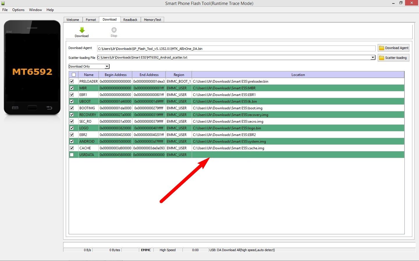

Ahhhh was bei mir passiert ist und ich schon bange um mein E5 hatte im SPFlashTool ist USERDATA leer gewesen also die Location hat das arme E5 nicht so gerne gehabt, habe das dann per Hand nachgetragen dann ging es
so auf diesem Wege einen Riesen DANK
Das mit der USRDATA passiert recht oft das hinten der Pfad nicht zur ROM ausgewählt wird. Deswegen habe ich auf der Seite1 im 1.Beitrag auch das Bild hinzugefügt damit dieses nicht vergessen wird.
Da heisst es dann nicht in Panik verfallen einfach USERDATA.IMG manuell hinten auswählen und nochmal flashen.

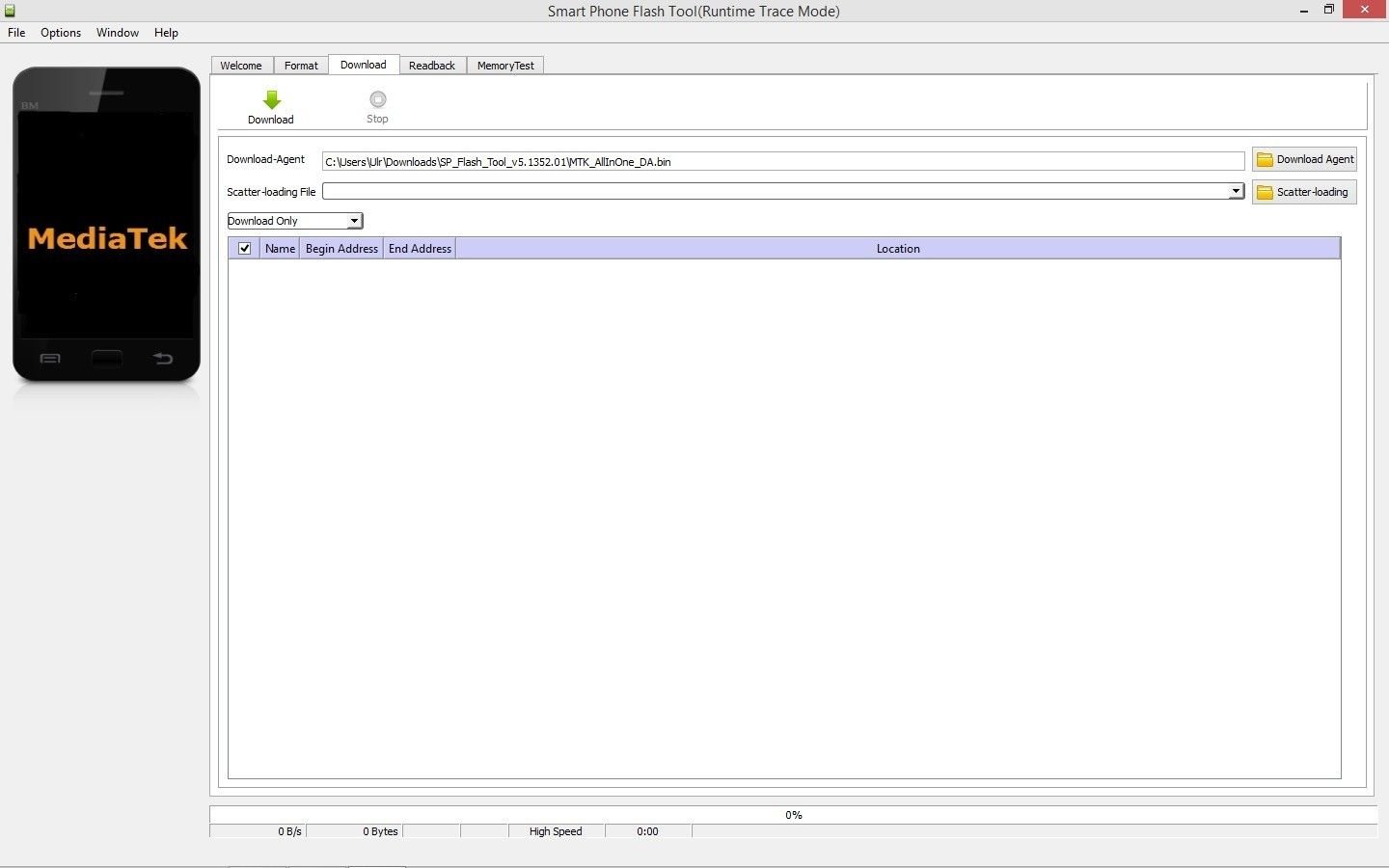

Normal musst erstmal die Android-Scatter laden , indem auf Load Scatter-File klickst, navigiere zu dem heruntergeladenen ROM und Wähle die Android-Scatter aus.(siehe Bild im 1.Beitrag)
Dein Handy wird erst im ausgeschalteten Zustand an den Pc angeschlossen wenn alles so aussieht wie im Bild und auf Download geklickt wurde.

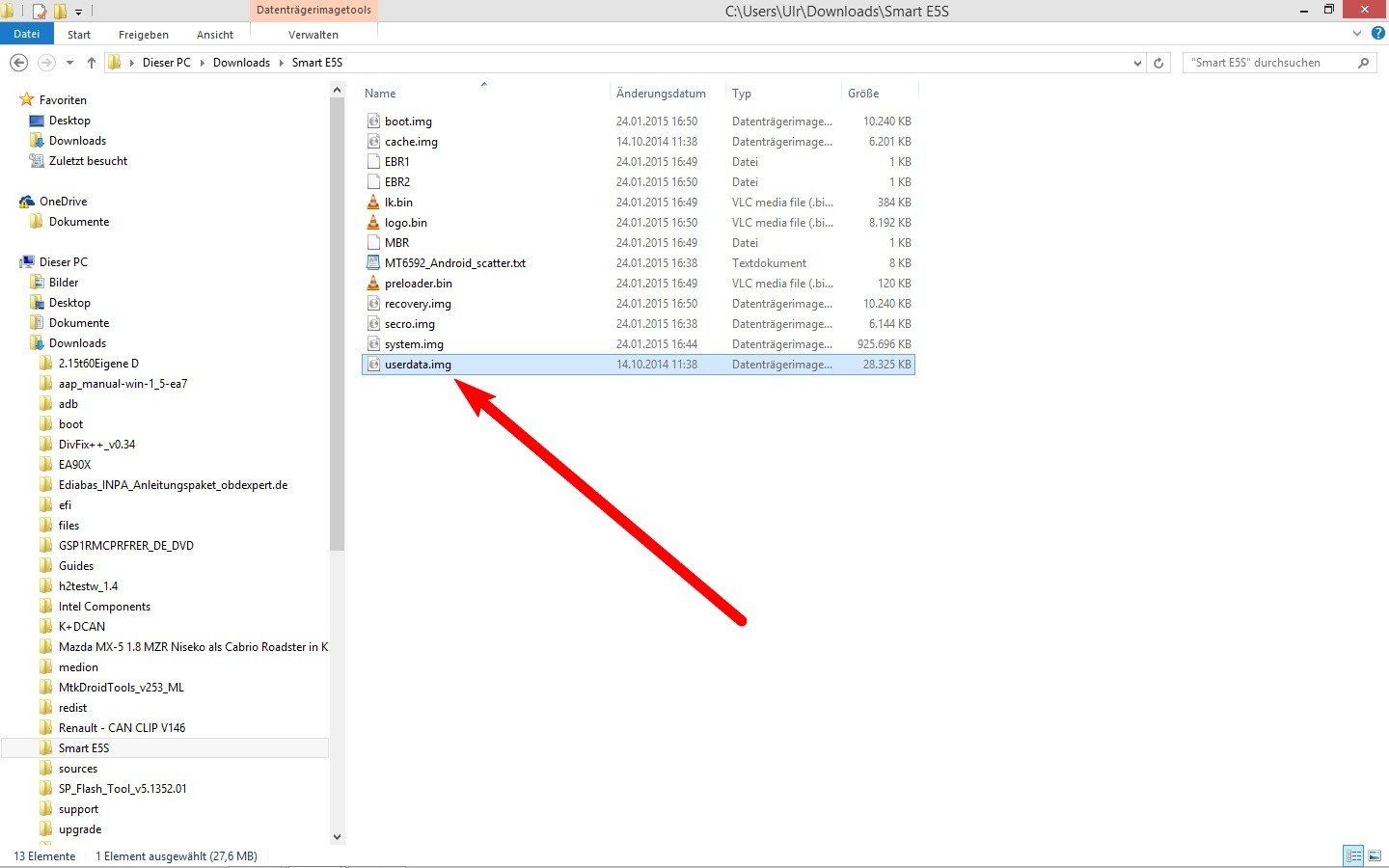

ich habs gefunden,
Ich hab nen Bild für die paar anderen Pflegefälle ,
die soviel oder noch weniger raffen als Ich,
so jetz wirds Spannend,
wenn man nen halben Nachmittag rummacht , wofür einige 3 Minuten brauche .
mfg

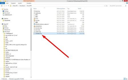

Das schon richtig . da musst die user.IMG auswählen die in den gleichen Ordner ist wie Android scatter.da wo deine Pfeilspitze ist draufklicken und die user.IMG aus dem gleichen Ordner auswählen.
Der ursprüngliche Beitrag von 16:46 Uhr wurde um 16:50 Uhr ergänzt:

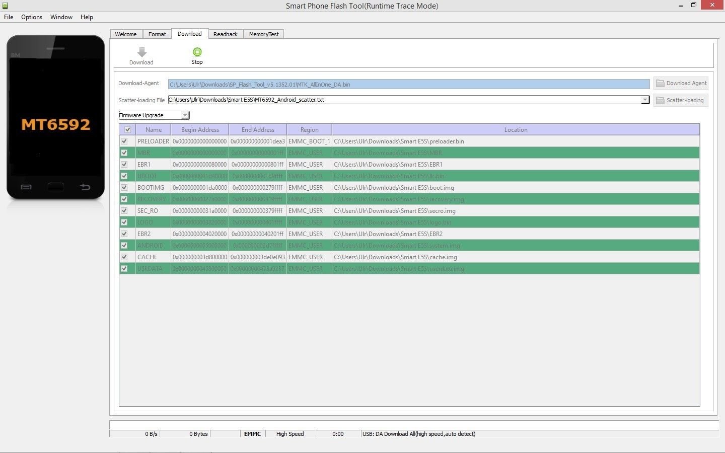

Vorn bei usrdata den Haken rein machen. Und oben dann auf firmware- upgrade umstellen. Zum Schluss nochmal mit meinem Bild vergleichen . wenn alles so aussieht dann download ( mit grünen pfeil nach unten)klicken . erst dann Handy im ausgeschaltetem zustand an den PC anschließen. Wenn das flaschen fertig ist hast einen grünen Kreis in der Mitte vom Flashtool.

Du hast auf download klickt( mit grünen Pfeil) erst nach dem drücken das Handy mit Akku im ausgeschalteten Zustand an den PC anschliessen. Warten bis der grüne Kreis in der Mitte erscheint .dann Handy vom PC entfernen und anschalten.

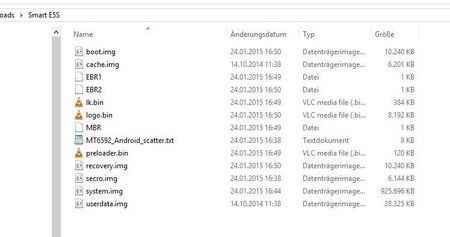

ich hab da mal was vorbereitetet ,
die Userdata img unten ist ja die 3GB
was sind den da noch für IMG drauf ?
kann jemand dazu 1-3 Sätze sagen ?
Ich braucht die originale Rom, da das teil jetzt doch zurückgeht.
Habe jetzt genug rum Gespielt .
Navigation ist vollkommen unbrauchbar nicht nutzbar .
mfg
Die userdata.img hat nichts mit den 3gb zutun.Für die 3gb ist die EBR1 und EBR2 zuständig. Wenn dann brauchst nur eines der von N2k1 gesammelten ROMs zu flashen und gut ist.
