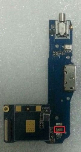

Hatte das gestern selbst , nachdem ich die USB-Buchse gewechselt hatte, war gerade mal noch Edge mit 1 Balken da und suchte immer nach Netz. Es war bei manueller Netzsuche kein 3G vorhanden wenn es mal gesucht hatte.
Übeltäter ist der Kontakt auf dem USB-Board.
LG Andy

Falls es dieses Kabel ist, werd ich wohl doch das Handy einschicken müssen, wegen Umtausch/ Reparatur.

Ansonsten kannst versuchen mit meiner Anleitung den Kontakt zu verbessern oder aber gerät einsenden zur Reparatur. Das liegt halt ganz bei dir.
Habe schon mit anderer Karte probiert, werde wahrscheinlich doch mal den Kontakt prüfen.
