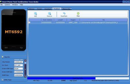

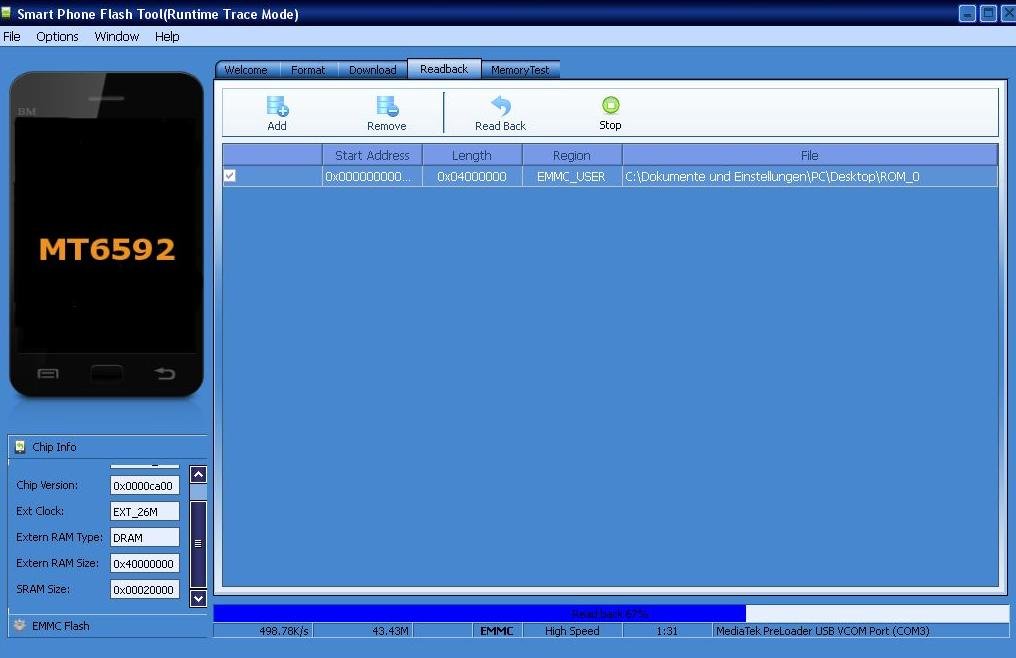

So?
Erledigt!
Das war eine Null zu wenig (Sollte 1 GB sein)
Hatte ich eine Null vergessen - oder Du?
Mein Fehler. :-(
Sorry!
Ich hab nur Kopiert von dir.

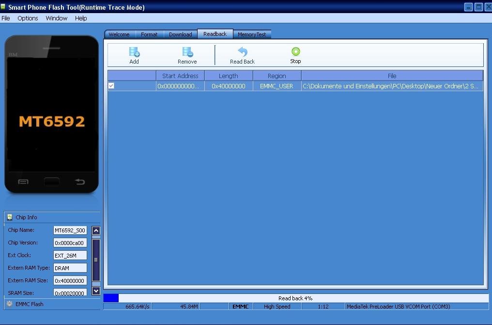

Also nochmal?
So besser?
Yepp!

Also diese ROM_0 die ich habe auf jeden aufheben? Oder nur das zerlegte?
Is Fertig
CWM Recovery automatisch anlegen hatter gefragt.
Hab ja gesagt. Denke das war ok?
Nun hast Du ein vollständiges Backup. Wenn Du per SPFT das Recovery einspielst, kannst Du easy rooten (einfach im recovery die SuperSU Download installieren)
