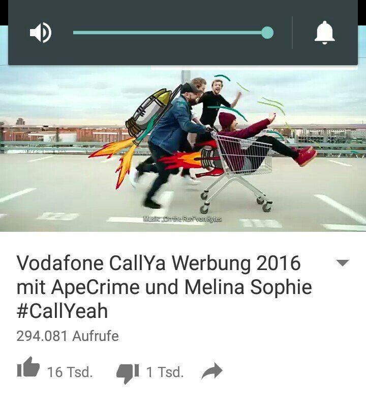

Du siehst nicht diesen Balken? Also mit dem Lautsprecher-Symbol links? (Wenn man rechts auf die Glocke tippt, kommt man in die Klingelton-Lautstärke...)
Doch, den habe ich, und der verändert sich auch... Aber die Lautstärke verändert sich nicht. Der Output bleibt auf volles Rohr gestellt.

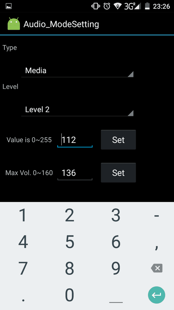

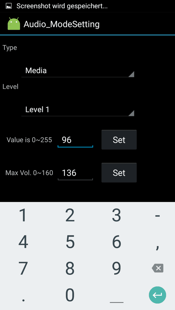

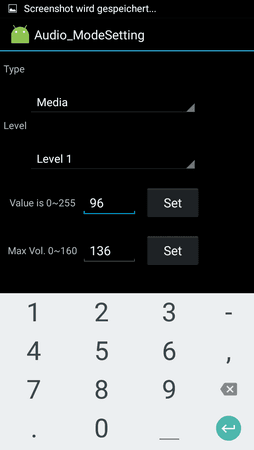

Bevor ich jetzt damit anfange, ich hab da min und max Werte stehen? Die zwei Bilder mal beispielhaft
Sorry!
Die Max-Werte sind zu 1) 128 und zu 2) 136...
Deine Screenshots sehen doch "normal" aus. Oder hast Du da schon etwas geändert?
noch nichts daran geändert. mein Level 0 war dennoch bei beiden Modes verstellt. hat aber nichts geholfen.
Geh mal alle Level durch. Die Level sind die einzelnen Stufen, die Du über die Lautstärke-Wippe einstellen kannst.
joa, also die Einstellungen zu den jeweiligen Levels ist 1 zu 1 das gleiche wie das was du mir abgetippt hast.
