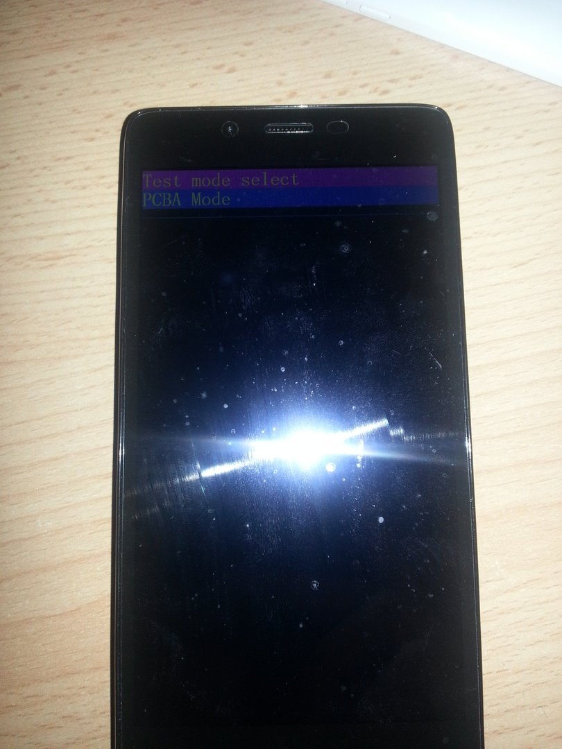

Und was soll ich jetzt mit dem Testmode machen? Die einzigen Buchstaben die dort Stehen sind "PCBA"
Ich würde da jeweils ein .org anhängen und eine neue Datei mit dem Namen erstellen (die leer ist)
Und wie Fixe ich jetzt das Problem mit der Backcamera?
Der oberste Eintrag im Factory Test Mode sollte "item test" sein .. dort dann die Cam suchen..

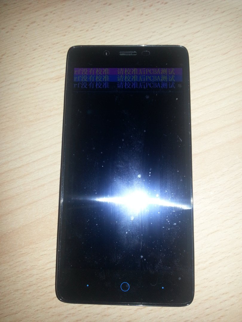

Das ganze sieht so aus...
Beim ersten Bild kann ich noch Testmodus bestätigen. Beim zweiten Bild kann ich nichts Bestätigen. Es ist bloß noch möglich zwischen den beiden Optionen wählen, aber ich kann sie nicht bestätigen.
Sieht seltsam aus... ich werde bei ELEPHONE einfach mal nachfragen.. dann habe ich eventuell morgen schon eine Antwort..
