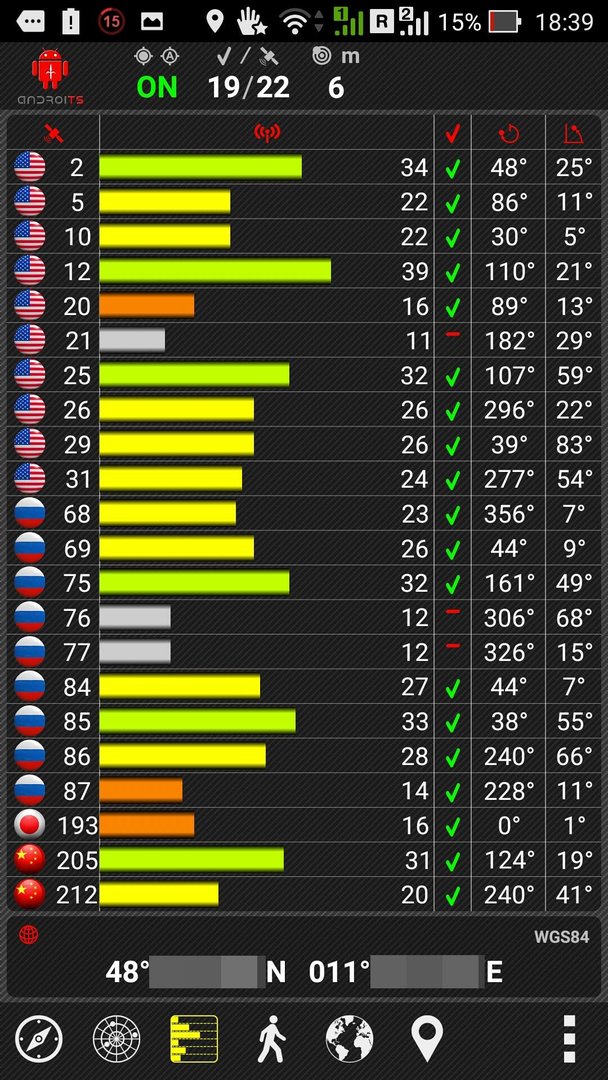

Theoretisch sollte sogar das chinesische System unterstützt werden - aber das ist in unseren Breiten nicht zu empfangen ;-)
Das chinesische System wird tatsächlich unterstützt. War gerade auf den Philippinen, dort zeigte mir GPS Test neben den US- und russichen Flaggen auch ein Symbol an, dass ich zwar für eine japanische Flagge gehalten hätte, aber da die m.W. kein eigenes System haben, kann es nur BeiDou gewesen sein.
Na dann stelle ich mal ein Bild rein, da siehst Du 4 System, also die Japs gibt es doch... (ASUS zenPhone 2)
Reaktionen: Thomas234
Ja, die Japaner haben ein eigenes System - aber es ist (m.W.) nicht vollständig.
Wenn mein P7000 noch im Juli bei mir ankommt, dann nehme ich es im August mit nach Japan und teste es dort ;-)
