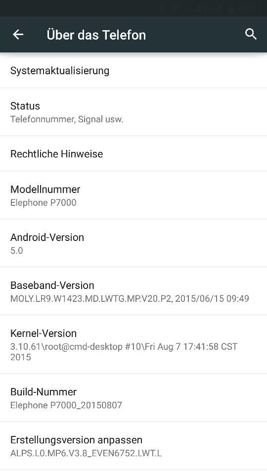

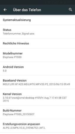

Jetzt bin ich also auf 0708 und hab mein Teil wieder so eingerichtet wie ich das wollte.
Camera is definitiv besser und das kann sogar ich erkennen der von Fotos mal eben gar keine besondere Ahnung hat. Aber die sehen besser aus.
Ob die ROM smoother als die letzte ist, weiss ich nicht. Wenn man einen ganz sauberen flash macht, ist das immer besonders geil und wird mit der Zeit wenn man nichts tut immer langsamer.
Mir ist aufgefallen, das der Bildschirm besser reagiert, vor allem bei der Tastatur.

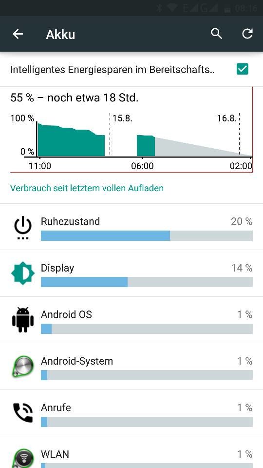

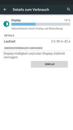

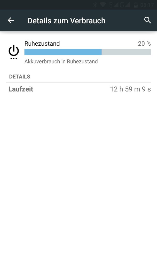

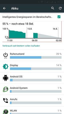

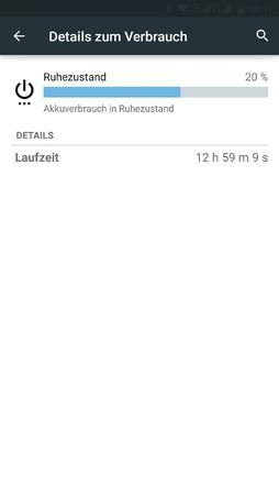

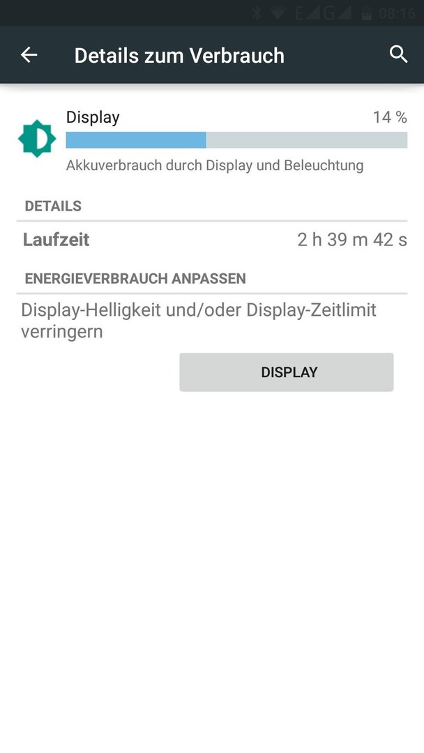

Der Akku ist so gut wie vorher :) Was hab ich gemacht?
Nach dem flash, zuerst mal ein Backup in TWRP, dann Root drauf. Als nächstes LSpeed drauf und die wichtigen Einstellungen gemacht. Damit wird das Phone nicht mehr so warm und ich schicke das was ich nicht brauch in den DS.
Hier der Beweis, schaut die Screens an. Ich komme bestimmt so auf 3,5 bis 4,5 Stunden Screen-On-Time und nur das zählt für mich.

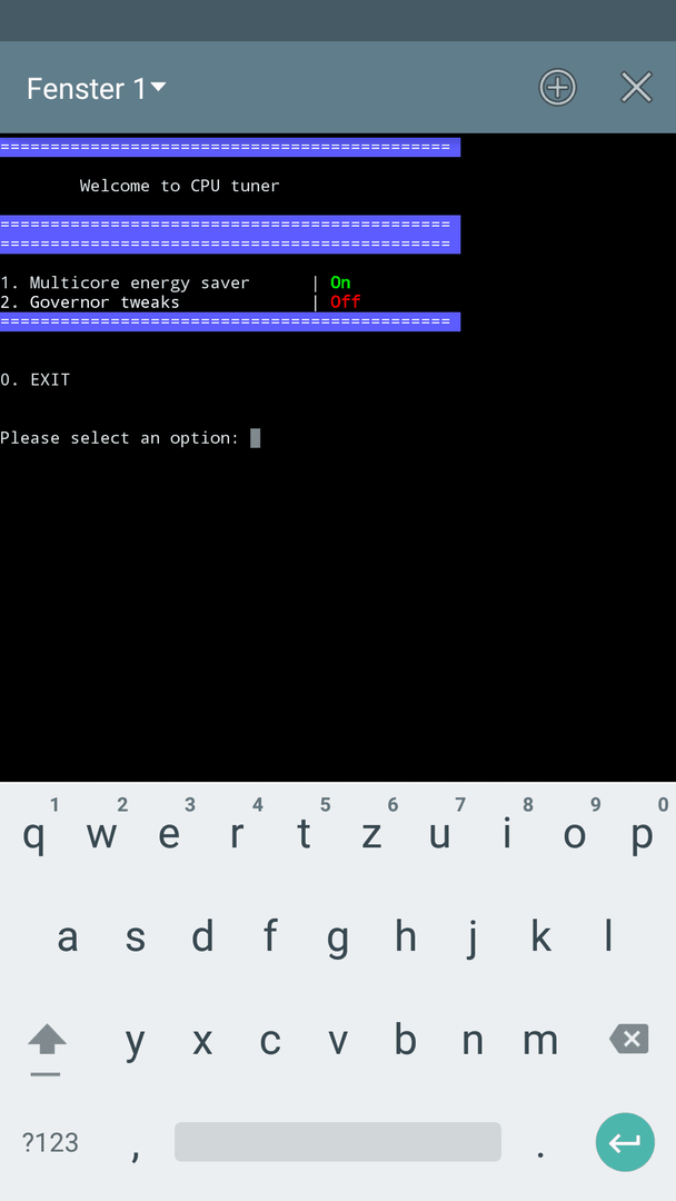

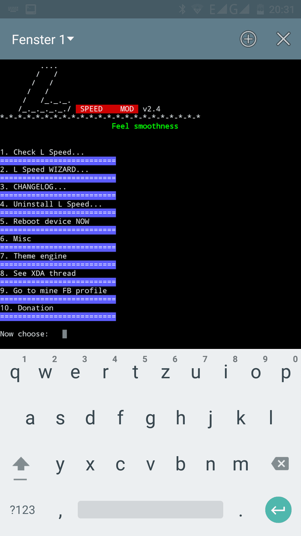

Jetzt gebt ihr
LS
(Achtung GROSSSCHREIBUNG) und mit ENTER bestätigen.
Dann kommt folgendes Menü:
Dort wählt man den Punkt 2 aus, also 2 eingeben und Enter. Mit 1 kann man zuerst wenn man das will testen ob alles OK ist.
Dann kommt folgendes Bild
Dort gebt ihr dann die Option 6 ein, also 6 und ENTER.
Dann kommt das hier
Hier ist die Option 1 wichtig, diese steht in der Standard-Variante auf OFF. Also 1 eingeben und ENTER, dann wird die Option auf ON gestellt.
Das war dann auch schon für die Hitze des Geräts schon alles. Man kann mit 0 = EXIT soweit zurück bis man die OPTION REBOOT auswählen
kann. Das macht man und schwupps ist das Handy nicht mehr heiss.
Die anderen Optionen die es im LSpeed gibt könnt ihr auch probieren, ich hab da ziemlich viel angemacht und es läuft prima.
Also lasst euch nicht irritieren an den vielen ON's die bei meinen Screenshots hier drin sind, der letzte Screenshot ist der wichtigste.

ja bei mir geht das Teil in den DS, bin jetzt bei 40% Akku und 4:25 Std. Display-On Time. Ruhezustand über einen Tag. Also alles in bester Ordnung!
