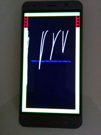

Hi Leute,
ich habe mit dem Flashtool mein Rom neu geflasht und danach reagiert der Bildschirm im oberen Bereich nicht mehr (siehe Bild) für mich irgendwie nicht nachvollziehbar, aber vorher ging alles.
Backup über CMW zurück gespielt, das Problem mit dem Bildschirm bleibt leider.
Hat wer eine Idee was ich tun kann?

Leider alles ohne Erfolg, das Display arbeitet im oberen Bereich einfach nicht, egal was ich da einspiele. Habe als letzte Hoffnung sogar die 1070.bin eingespielt, bleibt alles beim gleichen fehler.
Danke für eure Hilfe, vielleicht hat ja noch wer ne andere Idee
Der Fehler des Touchsceens erscheint mir bei näherem Überlegen auch eher auf einen Defekt hinzudeuten. Ich hatte mal ein ähnlich geartetes Problem mit einem Elephone P8000. Dort funktionierten die ersten 3 Spalten des Touchscreens nicht mehr. Ich habe dann nach dem Fehler gesucht und das Smartphone geöffnet. Sobald ich die Schrauben gelöst hatte, funktionierte der Touchscreen korrekt. Als ich die Schrauben wieder anzog, funktionierte der Touchscreen nicht mehr (die ersten 3 Spalten). Im weiteren Verlauf löste ich also die Logikplatine, um an den Touchscreen Controller zu kommen. Dieser lag etwas schräg in der dafür vorgesehenen Mulde und stand im zusammengeschraubten Zustand unter Druck. Ich korrigierte die Position des Controllers und baute die Logikplatine wieder ein. Seitdem funktioniert der Touchscreen zuverlässig.
[doublepost=1474841608,1474841528][/doublepost]Einer fehlerhafte Kalibrierung des Touchscreens hat sich bei mir anders gezeigt. Wenn ich den Touchscreen berührte, fanden die Reaktionen an einer anderen Stelle des Screens statt.
