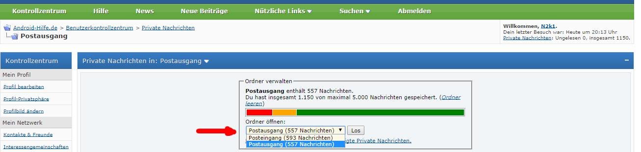

Zum Postausgang (ja, kam doppelt)
Soso Moderatoren haben 4000 mehr Nachrichten :p
Yepp, weil die User einem gern mal PN schreiben um sich zu beschweren .. aber bitte hier "back to topic"!
