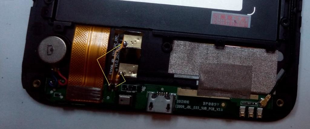

Es kann entweder das Flex-PCB sein - oder die Kontakte des Lautsprechers.
Es ist nach meiner Meinung auch ein Design-Fehler - aber letztlich nicht zu ändern.
Bezüglich Reparatur kann ich diesen User empfehlen.
Hier ein Bild des Problems:

Danke N2k1, da bei mir der Defekt auch den Kopfhörerausgang betriff sind es vermulich nicht die Kontakte zum Lautsprecher aber ich werde es mal öffnen und schauen was im Umfeld der USB-Buchse zum Fehlerbild beitragen kann.
Aber offensichtlich muß der Kontakt zum LS dennoch der grund zum Ausfall gewesen sein?!
Sorry, bin etwas spät mit meiner Antwort, aber so richtig ging der LS immer noch nicht.
Es war nun doch die Polyimid-Flexanbindung zur Trägerplatte des micro-USB-Anschlußes die scheinbar durch Zugbelastung beim Rausziehen des micro-USB Ladesteckers in einer der beiden Leiterbahnen einen Ermüdungsbruch herbeiführte. Es war also weder der Oberflächenkontakt des LS zu den rechteckigen vergoldeten Metallkontakten noch die Lötanbindung zu Flex-Leiterplatte. Somit mußte auch ich eine Drahtbrücke wie im Beispiel von N2K1 für einen Kontakt herstellen. Definitiv fehlt hier die Zugentlastung bzw. mechanische Fixierung der micro-USB Buchse!
