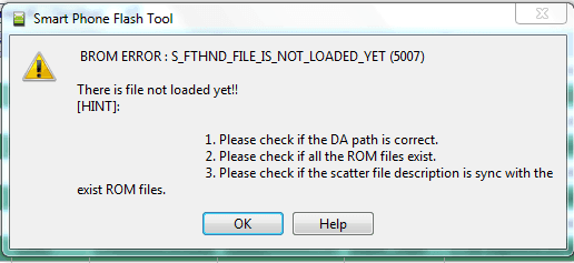

Wenn ich den Preloader aus dem Carlivpaket nehme, startet das Flashtool und es kam Fehlermeldung2. Beim nochmaligem Flashversuch lief auch der Formatierungsbalken (grün) durch. Anschließend zeigte sich dann Fehlermeldung 3 :(
Fehlermeldung 5007 kommt im Normalfall, wenn man (aus versehen) den Download-Agenten geändert hat.
die Fehlermeldung bezüglich PMT umgeht man, indem man die nächste Option im FlashTool auswählt.

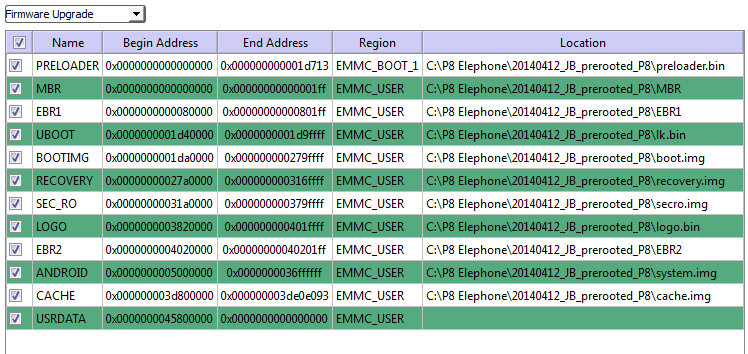

Wenn es damit geht - dann tausche dort lediglich mal system.img und boot.img gegen die aus dem 4.2.2 aus .. dann noch das CheckSum_Gen.exe im Ordner ausführen...
  • CheckSum_Gen.zip
Bitte auch darauf achten, dass die Image File Liste keinen leeren Eintrag enthält...:(
Bingo, vielen Dank! You made my day :)
Das Austauschen der beiden Dateien (aus 20140412_JB_prerooted_P8) brachte den Erfolg. Mein P8 startete sofort mit 4.2.2.
