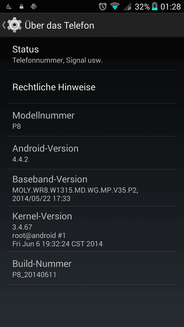

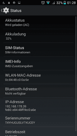

hier die Werte des Originals:

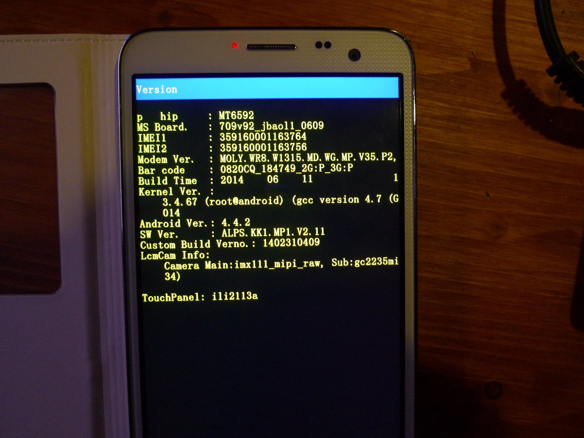

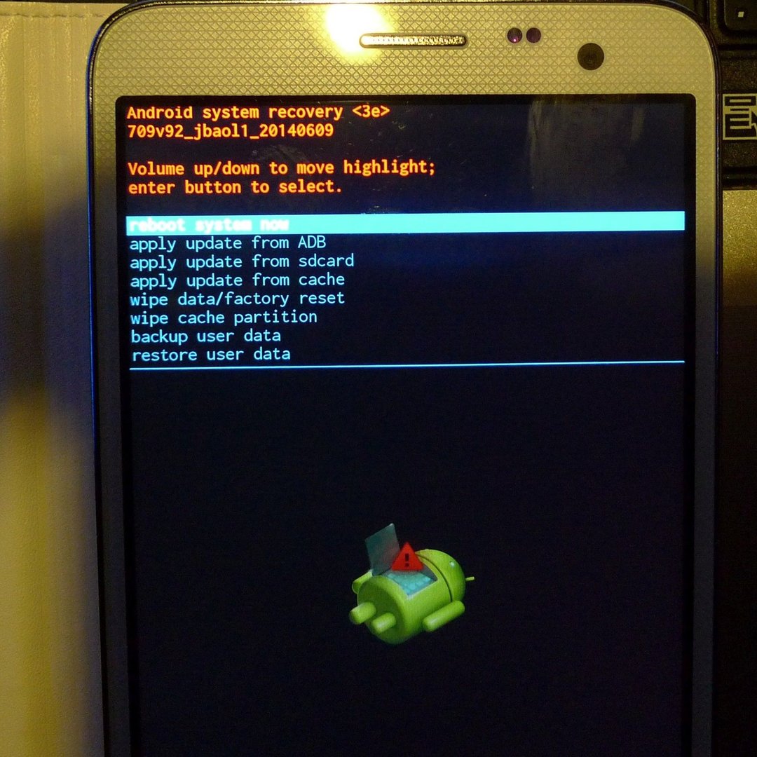

Hi,
habe das P8 mit Volum + gestartet und dieses Menue bekommen.
Kann mir jemand erklären was dies bedeutet?

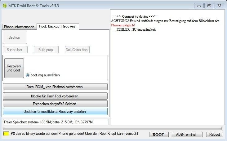

Das flashen mit dem TWRP will nicht klappen.
Bin nach der Anweisung vorgegangen, aber....

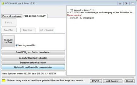

1. gem. Beschreibung von ORA hier im Forum, soll ein "gepatchtes Recovery" sein ?????????
2. meldet mein FlashToll:
Flashen per SPFT nicht MTK DT.
Du hast die MTK DT offen.
Der ursprüngliche Beitrag von 01:33 Uhr wurde um 01:35 Uhr ergänzt:
Das, womit Du das Readback gemacht hast...
Das MTK DT ist nur für das Scatter file notwendig (im Moment)
Es sei denn, Du willst gerade per MTK DT ein Recovery einspielen - das hat dann eine winzige Schrift .. und Du mußt auf dem Telefon zusehen, wann die Meldung kommt, daß die Shell Root-Rechte will...

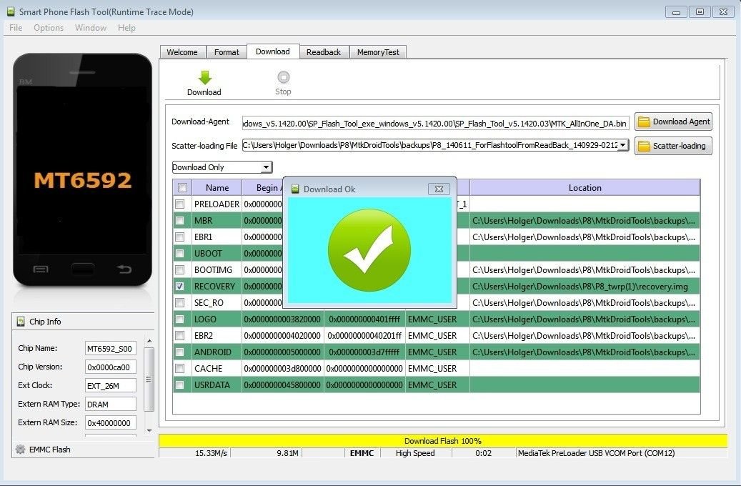

gem. Anweisung von OTA darf das recovery nicht größer als 6144 Kb sein, das TWRP Image hat aber 10.048 KB !?
Nachtrag: hat aber trotzdem geklappt.
so ist die Meldung vom SP-Tool
Hurra!!!!!!!!
es hat geklappt, Root ist da und TWRP auch :lol:

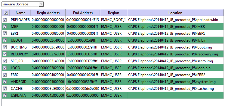

Hallo N2k1,
ich versuche gerade, mein P8 auf von 4.4.2 ANDROID 4.4.2 Plus Android L Developer wieder auf 4.2.2 zu flashen.
Dazu verwende ich diese Version von deinem Server 20140412_JB_prerooted_P8.

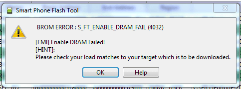

Also Akku raus, dann das aktuellste Flashtool SP_Flash_Tool_v5.1408.00 gestartet. Ein roter Balken läuft durch und danach erscheint immer folgende Fehlermeldung:
wD6cM0XPWpvZAAAAABJRU5ErkJggg==
Hier sind die Einstellungen im Flashtool:
z8grrJiEiCvsQAAAABJRU5ErkJggg==
Cache.img und Usrdata.img habe ich von der offiziellen 4.2.2 Version genommen, da bei der 20140412_JB_prerooted_P8 keine Cache und Usrimagedateien dabei waren.
Hast du eine Idee, was ich falsch mache?
Freundliche Grüße,
Karl

Fehler 4032 weist meist auf einen fehlerhaften Preloader hin.
Tausche den mal gegen eine andere Version aus (und flashe erst mal nur diesen)
