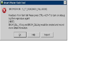

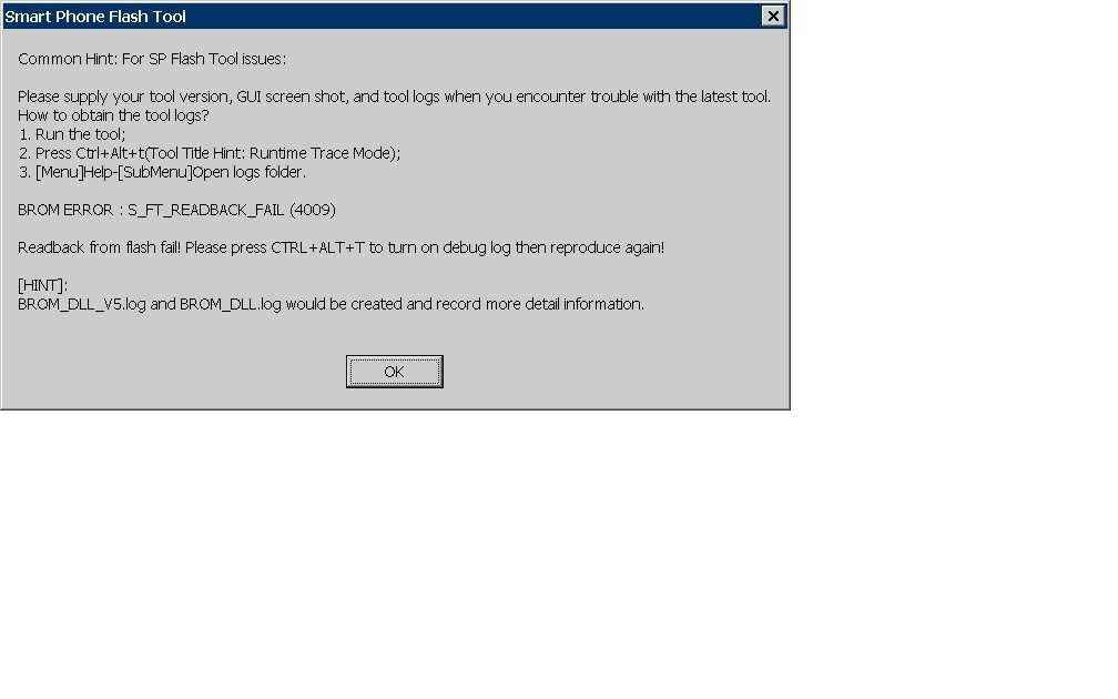

Hallo
ich bin am verzweifeln
zuerst stundenlang mit den Treibern gekämpft und heute Mittag endlich gewonnen.
Dachte ich.
Jetzt kommt beim Readback nach ca 70% diese Fehlermeldung
Und ich kann damit nichts anfangen,:sad:
Vielleicht kann jemand helfen
Grüße Max
PS: PC win7 64bit
Das kann ich bestätigen, ist bei mir genau das Gleiche, nach ca. 70% schaltet sich scheinbar das Handy ab bzw wird die Verbindung getrennt....
Weiß jemand Rat?
Ja ich weiß Rat :thumbsup:
Habe alle möglichen Varianten durchgespielt und mich von 60% auf 80% gesteigert.
Und gerade hatte ich eine geniale Idee :)
Hab den Akku im Handy gelassen :thumbup:
Warum sagt mir das keiner, jetzt hats geklappt,
jedenfalls bis zum ersten grünen Kreis.
Grüße Max

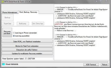

Also ich will die IMEI etc sichern und komm nur bis zum Reboot ins Recovery
Dann zeigt er mir dass an:
und nu?
Achso: Danke für den Tipp mit dem Akku, hat gefunzt!
