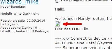

Liegt es an meinem Browser, daß ich die Bilder nicht sehe?
das sind keine Bilder, sondern ein Auszug der LOG-Datei.
Gruß Mike
Das ist ein Hinweis darauf, dass es passieren kann, dass Dein Standardrecovery nach Austausch durch ein CWM R u.U. wieder regeneriert wird. Meisten ist aber das zugehörige Aktvierungsscript nicht aktiv.
Die Sicherung ist i.O. .
Gr. aus It:)
Ich dachte, daß dort ein Bild wäre, wo ich den Pfeil hingesetzt habe.

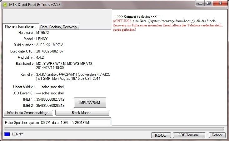

Was hast Du für ein Handy?
Kann leider den Screenshot nicht richtig erkennen:(
Typ: MTxxxx
MT6572
Wiko Lenny
hoffe, Du kanst mir noch helfen.
Gruß Mike

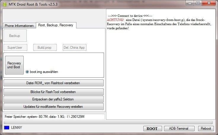

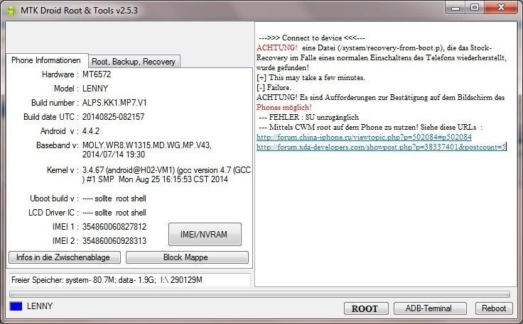

- Bitte was passiert, wenn Du auf den Root Button drückst?
- navigiere mal auf den zweiten Tab und stelle den SS wieder rein.
wenn ich auf ROOT drücke erscheint eine Fehlermeldung (Bild1).
SS vom 2. Tab (Bild2)
Gruß Mike

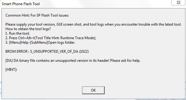

In Deinem Fall müsstest Du folgendes versuchen:
SP Flashtool: readback nur Boot.IMG und recovery.IMG
Dann im zweiten Reiter dieses boot .IMG auswählen und die Frage nach automatischen recovery mit yes beantworten.
Mal sehen, was dann passiert. Ein recovery patch es bestimmt.
Das flashst Du dann mal zurück und Versuch St dann Dein Glück mi dem DT im Recovery mode.
Das Funktioniert auch nicht, er erstellt nur die Scatter und sonst nichts! Ist das ein Krampf! Bei meinem Darknight hat das auf Anhieb funktioniert, das habe ich dummerweise geschrottet!

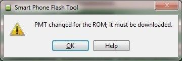

wenn ich versuche, die originale Boot.IMG und recovery.IMG mit SP-Flashtool zu flashen, bekomme ich eine Fehlermeldung wie im Anhang.
Mit welchem Scatterfile?
Das ich mit MTK erstellt habe! Ich verzweifel
Du hast alle notwendigen flash images?
Wen ja, dann flashe mit der Option "Firmware Upgrade".
Falls Du kein data.IMG hast, nehme an seiner Stelle ein kleines anderes z.b. secro.bin. Bewirkt gleichzeitig einen Werksreset.
